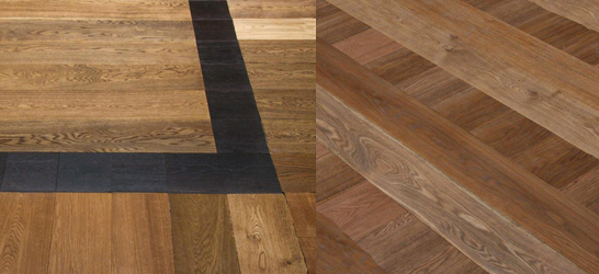

Neppure io accosterei due pavimenti simili ma non uguali, piuttosto se rimani sul parquet stacca con un legno completamente diverso.
All'inizio l'impressione era che il vecchio linoleum fosse legno scuro e stava bene, oppure viceversa puoi metterlo chiaro.
Anche creare una sorta di disegno o cornice con un legno diverso, in modo che sembri un effetto ricercato e voluto
Poi però l'arredo dovrà "seguire" questa scelta

alla fine ieri, dopo aver visto altri linoleum, seppure di buona qualita, li ho esclusi e basta.
Ho deciso che farò tutto parquet, ho parlato di nuovo con il parquettista che mi ha spiegato che si metterebbe del buon parquet , massello, che poi verrebbe lamato e verniciato insieme a quell altro.
Inoltre il parquet in soggiorno ha una cornice scura attorno, ne faremmo un'altra nella parte dell'ingresso che lo riprende,mettendo appunto li il parquet nuovo.
MI sono convinta, se il risultato non sarà identico....e si già che non potrà essere proprio identico, AMEN. Daltronde le alternative (microcemento per la delicatezza, gres per lo spessore e linoleum x l'effetto estetico), mi convincevano ancora di meno...
Inoltre avere un pavimento unico mi sembra molto piu gradevole, anche considerando che il tavolo verrà messo sicuramente in mezzo tra i due spazi..e quindi risulterà uno spazio unico..
