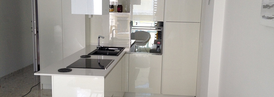

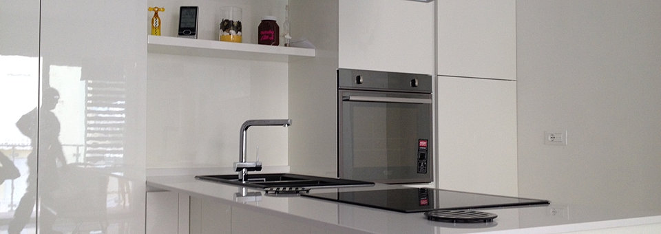

Il bordo Q4 mi pare costi di più del semifiloprincipe69 ha scritto:Si poi ho visto,4mm comunque vanno anche bene,infatti appunto si uniformerebbe al piano cotturaDado84 ha scritto:Il bordo Q4 di cui parla Coolors non è il semifilo.
Il semifilo è quasi a filo e "sale" inclinato di circa 2/3mm.
Il Q4 sale di 4mm dritto e forma uno spigolo.
A mio avviso sono belle entrambe le soluzioni. Il Q4 forse è più adatto se si ha vicino il pc induzione perché più o meno ha lo stesso spessore.
Volendo potresti pure prendere il filotop e montarlo in appoggio sul piano facendoti fare il foro del miscelatore sul piano di lavoro.
In pratica ti viene come un semifilo ma si alza dal piano solo dello spessore dell'acciaio.
