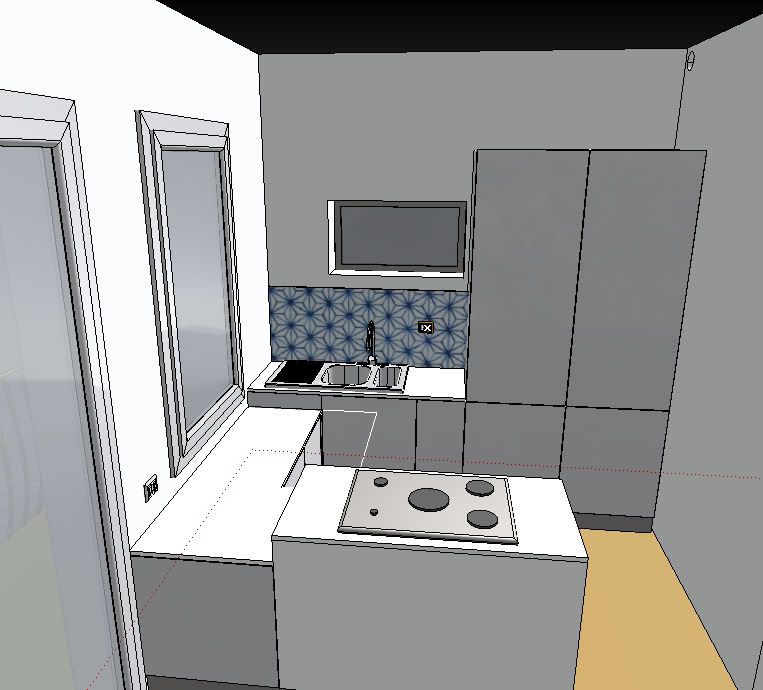

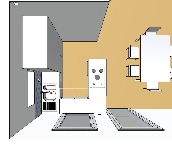

Riuppiamo un po' questo topic...
Passano i mesi e noi siamo sempre qui che ci giriamo i moduli di questa benedetta cucinina, tra rallentamenti di ogni genere e sphaighe varie.
A quanto pare l'idraulico in settimana ci degnerà della sua augusta presenza, quindi stiamo per andare davvero avanti.
Il progetto che abbiamo sviluppato, su consiglio di Cla e degli altri volenterosi forumisti che hanno partecipato alla cogitazione, era questo:
vista in pianta
Sulla carta, anzi, sullo schermo sembra funzionare, ma ... Il ribassamento (obbligato per via delle finestre già fatte e finite) rende il piano poco funzionale, la penisola è stretta (60 cm) e non può essere allargata perchè lì c'è il passaggio verso la porta finestra, e a me spaventa parecchio questa strettezza (ho paura di incidenti pentolosi, in sostanza). Inoltre lo spazio all'interno della C è pochetto. Le due colonne sono ingombranti, questo si potrebbe ovviare facendone una da 40 (quella non frigo, per intenderci) e giocando un po' con questa assimmetria.
Ramenando i vari moduli abbiamo fatto anche questa ipotesi:
vista in pianta
Che non ci dispiace. Immaginatela però con solo due colonne, quelle centrali, e il piano che continua fino infondo. Il penisolotto servirebbe come piano di lavoro e di appoggio, che altrimenti sarebbe troppo poco. Ne abbiamo pensata anche un'altra di disposizione, ma non ho le immagini qui ora, appena posso le posto.
Ah, in entrambi i disegni manca la cappa, che sarà un semplice tubozzo in inox o meglio bianco (a me piace di più) sopra al piano cottura... ovviamente :)
Opinioni, critiche, suggerimenti, derisioni, smadonnamenti.... sono tutta orecchie!

la prima cosa che mi viene da dire è che è piccola!!! ma nello stesso tempo non so perchè ma mi piace molto! :D dico davvero! :D entrambe le soluzioni fondamentalmente mi piacciono pure con tutti i loro limiti.
penso che i pregi e i difetti di entrambe le soluzioni li vedi anche tu! quindi ti risparmio... l'inox per la cappa si dice sia tortuoso a pulirsi! :D

Ciao "quiklip"
Nò!Io non ho mai pensato e detto di fare la cucina con quei "salti" di top!Sarebbe una cosa tremenda!
Io non mi ricordo e onestamente non ho voglia di rileggermi tutta la storia.... :D
Una cosa fondementale per realizzare la composizione che all'epoca ti ho consigliato era quella di sapere l'altezza utile che c'è tra il pavimento e la soglia della finestra!io non mi ricordo se tu l'hai già detto o meno...comunque se fosse intorno ai 90cm...non serve fare quelle differenze di altezza nei top...certo se fosse un bel pò di meno bisogna trovare un'altra soluzione!
Comunque quella soluzione che ho appena visto a mè non piace!Troppe cose che non vanno:colonna angolare sproporzionata per quell'ambiente,fianco della colonna frigo attaccata alla penisoletta......un pezzo di quà un pezzo di là....bisogna perderci ancora un pò di tempo...

ciao Cla e Lari,
grazie per la visita e per i vostri preziosi commenti.
Cla, certo che tu non avevi suggerito il piano con quei salti, il tuo era tutto allo stesso livello, però purtroppo se decidessimo di farla così non avremmo altra scelta perchè la finestra è troppo bassa, mannaggia a me e al Governo che sembrava non volesse rinnovare le detrazioni fiscali del 55% anche per il 2012! Le finestre purtroppo sono fatte e non posso farla rifare più in alto, cioè, potrei, se trovassi per terra un cinquecentino :)
Stasera abbiamo passato un paio d'ore da un mobiliere, bravo, bravo, bravo, che ci ha proposto una cucina della marca Modacucine e che con molta pazienza e passione ci ha seguito nelle nostre varie idee e ci ha aiutato a focalizzare pregi e difetti di ognuna (senza imporci promozioni di elettrodomestici imperdibili-lavastoviglieomaggio-solo se ordinate entro domani). Abbiamo riguardato insieme i vari progetti e appena ci riesco vi posto qualcosa così mi dite cosa ne pensate. Forse, e dico forse, stiamo arrivando ad una soluzione...
Comunque GIURO che non pensavo fosse così difficile.
PS: se qualcuno ha voglia di dare un feedback su questa cucina... http://www.modacucina.it/?prodotti+modello=vela_it sul forum ho trovato pochissimo. Grazie!

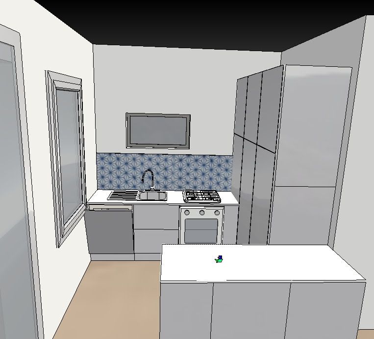

Buonasera a tutti,
uppo e riuppo questo post per farvi vedere il progetto che secondo noi potrebbe essere definitivo.
Abbiamo elaborato l'ultima idea, abbandonato idee peninsulari e scogliere che nel nostro spazio esiguo proprio non ci stanno, e siamo arrivati a questa conclusione:
So che le mezze colonne piacciono a pochi, però in quel buchetto le colonne alte risultano soffocanti, mentre quelle basse risultano stranamente più leggiadre. Con i pensili sopra ci sembra di avere un po' di contenimento in più. Il piano di lavoro non è enorme ma almeno ce n'è un po'.
Avete qualche consiglio, suggerimento o critica?

a me non piacciono le mezze colonne... se non hanno un senso
ovvero colonna frigo e poi questa mezza colonna tronca con il forno
qui hanno un loro perchè e un loro sviluppo che non mi dispiace
forse però il muretto sul retro lo porterei fino al soffitto
mi pare di intravvedere un ribassamento
lo estenderei a tutta la zona "cucina" vera e propria
