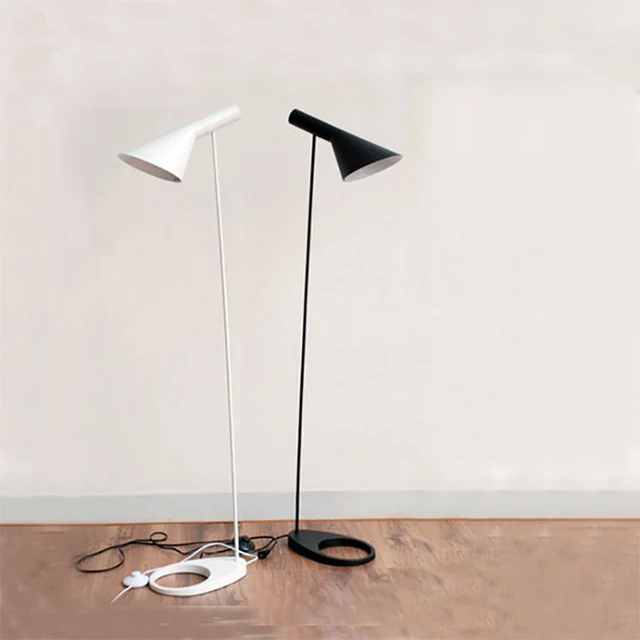

Allora: sicuramente prenderò la AJ per un angolo lettura in taverna :mrgreen:

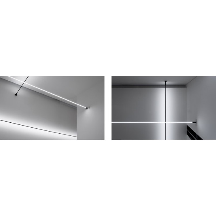

Per la penisola ed il tavolo a me piace molto la wireflow di Vibia, budget permettendo:
