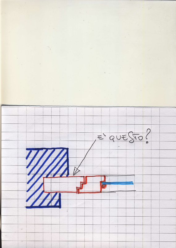

ciao, scrivo qui perché nel mio preventivo per infissi ci sono opere murarie abbastanza invasive...
il mio app. to é dei primi anni 70 e oltre ad avere cornici di legno interne alle finestre, i telai sono tutt'uno con delle travi in legno che partono esternamente dall'infisso fino alle guide delle tapparelle (in pratica i laterali delle finestre invece che esser di muro sono in legno).
La ditta mi ha proposto di lasciare questo legno e rivestirlo in pvc, infatti rifare le mazzette avrebbe portato a gg di lavori in muratura incompatibili con la possibilità di abitarvi e costi onerosi. Le cornici interne invece verrano tolte, isolato il tutto e rifatto intonaco. Inoltre sistemeranno i davanzali in marmo in modo da isolarli e coibenteranno i cassonetti.
Che ne pensate di tale soluzione? Avete mai avuto lo stesso problema (queste tipologie di infissi) e come avete risolto?

#4ciao Olabarch grazie anche del tuo feedback. Cerco di spiegarmi meglio: i telai li tolgono, ma quello che non possono fare é intervenire su questa particolarità dei laterali finestra che sono in legno invece che fatti di intonaco. Quindi limeranno questi laterali per mettere le piattine pvc, ma non credo che si restringerà la luce delle finestre, visto che mi rimonteranno le stesse zanzariere acquistate l'anno scorso.
Mi chiedevo come mai questa casa ha le finestre fatte cosí (tu vista la tua esperienza ne hai mai viste?) e se vado incontro a problemi con la soluzione che mi hanno proposto. Grazie!

#9non riesco a capire la funzione di queste parti in legno.
Su quelle tavole in legno, a volte ci sono le cerniere delle imposte, degli scuri, delle gelosie, dipende da come li chiamate....
Ma lì non credo sia così.
Mi chiedo quindi quale sia la funzione.......

#10Esattamente, me lo sono chiesto anche io e ci può stare vista la mia ignoranza in materia, ma non se lo sa spiegare nemmeno il serramentista. Dice che forse il costruttore nel lontano 72 usava così oppure il vano degli infissi è più largo e nel montaggio sono stati inseriti questi laterali (pensa che durante il sopralluogo per vedere che cosa si nasconde sotto le cornici interne delle finestre hanno fatto dei buchi con il trapano e hanno trovato tutto legno, come se non ci fosse il muro intorno a finestre e porte finestre) MISTERO, speriamo bene

#11presumo che tutto la casa sia così.... oppure è solo il tuo appartamento e qualche altro?

#12Sono tutte così, condominio grande di circa 30 app.ti costruito nei primi anni 70.
I miei vicini che hanno fatto una ristrutturazione abbastanza grossa anni fa (hanno annesso parte di un appartamento adiacente al loro) mi hanno detto che hanno optato per ristrutturare i loro infissi in legno proprio per non dover fare questi lavori in più. Mah, non pensavo che rifare gli infissi fosse così problematico, quando dovrò rifare il bagno allora! io preferisco mettere infissi nuovi e sistemare le mazzette nel modo in cui mi hanno preventivato, sperando che non conseguano problemi.

#13c'è anche un'altra questione: se tutti hanno l'imbotte rivestito non è che tu puoi eliminarlo.......
Se ti hanno proposto la soluzione che ci hai esposto, credo che debba andar bene.....
sai... valutare e suggerire interventi senza poter vedere di persona, senza poter effettuare alcune verifiche è davvero rischioso......
Quindi io mi fiderei dell'azienda. Fai molte foto prima ma soprattutto durante la sostituzione, con particolare riguardo proprio a quella lavorazione.

hanno optato per rivestire con pvc anche il contorno interno degli infissi per evitare tutti quei lavori di muratura.
La cosa interessante é che le finestre hanno davvero il vuoto intorno, una volta tolto il telai... metto una foto... ma é normale?
Hanno lavorato tutta la settimana e lavoreranno anche la prossima per finiture e sostituzione avvolgibili che erano pietosi (evvai si spendeeee!)
