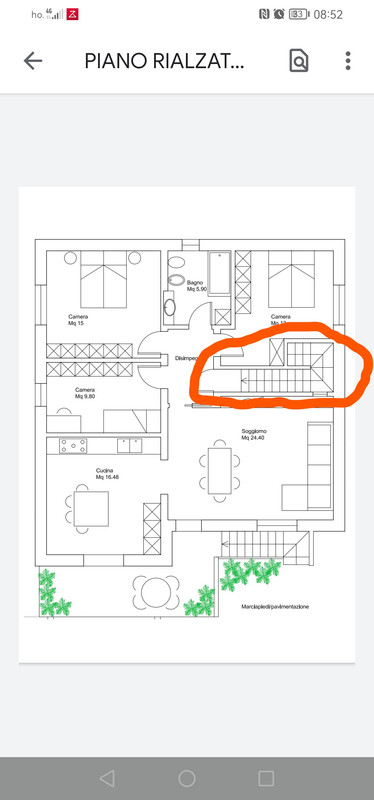

Sono riuscita a caricare le foto:
https://postimg.cc/gallery/RtH5x9j
Nella prima, il disegno colorato, c'è la situazione attuale con la scala "corta" che deve collegarsi al piano sotto facendo per forza un giro, quindi devo rompere la soletta.
Le altre 2 sono un'idea dell'architetto, ma non mi piacciono molto, perché creo un ingresso unico dall'esterno in soggiorno, perdendo pareti utili dove mettere gli armadi e la camera da letto in fondo a dx diventa un budello...
L'alternativa che mi ha proposto è di far fare il giro verso la sala, stringendola di un metro, per cui non ci starebbe più il tavolo, cosa che non mi convince...
La mia idea era di spostare le scale sul davanti della casa, verso il giardino, ma bisogna vedere se possibile sia a livello economico che di permessi (se c'è il vincolo dei 10 metri ho le mani legate).
Al mio compagno è invece balenata l'idea di spostarle a sx, dove c'è la cameretta. Mi dispiacerebbe perdere una camera, ma è vero che è piuttosto piccola e che magari potrei ingrandire un po' la camera matrimoniale, facendola diventare una doppia.
Grazie in anticipo per l'aiuto!

#7Direi che la soluzione che l'arch ha proposto sia buona: non rubi troppo spazio alla camera che, in ogni caso, è ampia a sufficienza.
metterla nell cameretta non ha senso perchè perdi una camera e se ne hai bisogno......
Metterla all'esterno non ha senso perchè ti bagneresti ogni volta che piove e devi scaricare la macchina con la spesa.....
La distanza dei 10 metri da altre costruzioni, ovviamente c'è sempre!

#8però ho l'impressione che, così, la matrimoniale scenda sotto i 14mq...
Re: Mi serve aiuto per posizionare la scala!
#9Esatto...
La matrimoniale diventa una singola fatta male.
Tra l'altro... La finestra volevo spostarla sul fondo perché quella attuale è esattamente di fronte a quella del vicino (dista 5 metri da me). Vero che ci metterò una siepe alta, ma insomma.... Non è il massimo

#13mah, l'idea che avevo era abbastanza scontata...
voi vi beccate la matrimoniale a sx, i (futuri) marmocchi la singola vera e la matrimoniale declassata.
la camera matrimoniale per gli ospiti sopra, a tutela della loro privacy.
però, forse, opterei per una soluzione diversa.
arretri più a sinistra la scala, allineando il primo gradino con la porta, che elimini proprio.
ora che arrivi al piede d'oca sei talmente in alto che nella camera sotto riesci a inserire tranquillamente un armadio.
oppure, se decidete che quella camera invece diventa uno studio, puoi aprire la porta sul soggiorno, nell'angolo in alto a dx.
infine, se il muro che divide soggiorno da vano scale non è portante, potresti pensare di buttarlo giù e lasciare la scala a vista sul soggiorno.
a quel punto, anche se "allarghi" a 90 cm o anche un metro, lo spazio sotto lo recuperi facilmente (p.es con una madia).

#14Se non mi sbaglio nella scala disegnata ci sono 17 alzate. Se consideriamo un'altezza di ciascuna alzata pari a 17cm. quella scala supera un'altezza totale pari a 2,89 mt.
Per riuscire a dare qualche idea più dettagliata occorrerebbe sapere l'altezza che è necessario superare, quindi dal piano di calpestio di partenza della scala all'estradosso del piano sovrastante, inoltre l'altezza netta del piano e anche qualche misura in pianta.
#15Non è che abbia capito molto, mancano planimetrie quotate e un'idea di scala, ma riprenderei il discorso fatto da rriga a proposito della possibilità di sfruttare i mobili per sollevare la soletta di quei 40 o 50 cm necessari a quel che seve.
Con 13 gtradini di 18 cm sei già sotto di 234, se la mia calcolatrice non m'inganna, quindi potresti pensare di restringere la camera ma non di molto:
