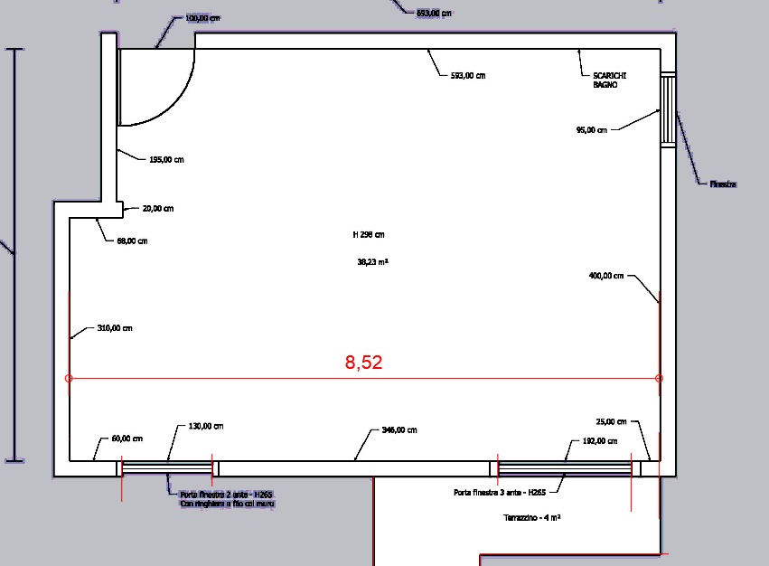

Ciao a tutti, sono in procinto di perfezionare l'acquisto di un piccolo appartamento, di circa 38mq, scelto per esigenze familiari oltre che per investimento (lo userò per ospitare familiari e amici essendo al piano sopra casa mia, ma non escludo di metterlo un pò a frutto con affetti turistici, essendo a Firenze).
Ho già un mente un'idea molto chiara di come strutturare distribuzione di spazi e arredamento.
Tuttavia, non volendo in alcun modo condizionarvi, vi mostro una piantina dell'appartamento "vergine", così che possiate essere liberi di immaginarlo come meglio credete.
Sarei felice di leggere le vostre proposte.
A tal proposito evidenzio unicamente che andranno com'è naturale creati due spazi, uno giorno e uno notte, oltre al bagno.
Per il resto, liberate l'immaginazione, potete posizionare pareti e arredi dove vi pare!
Dopo che avrete condiviso le vostre proposte caricherò la mia piantina e i miei rendering e le metteremo a confronto.
Grazie mille per il supporto!

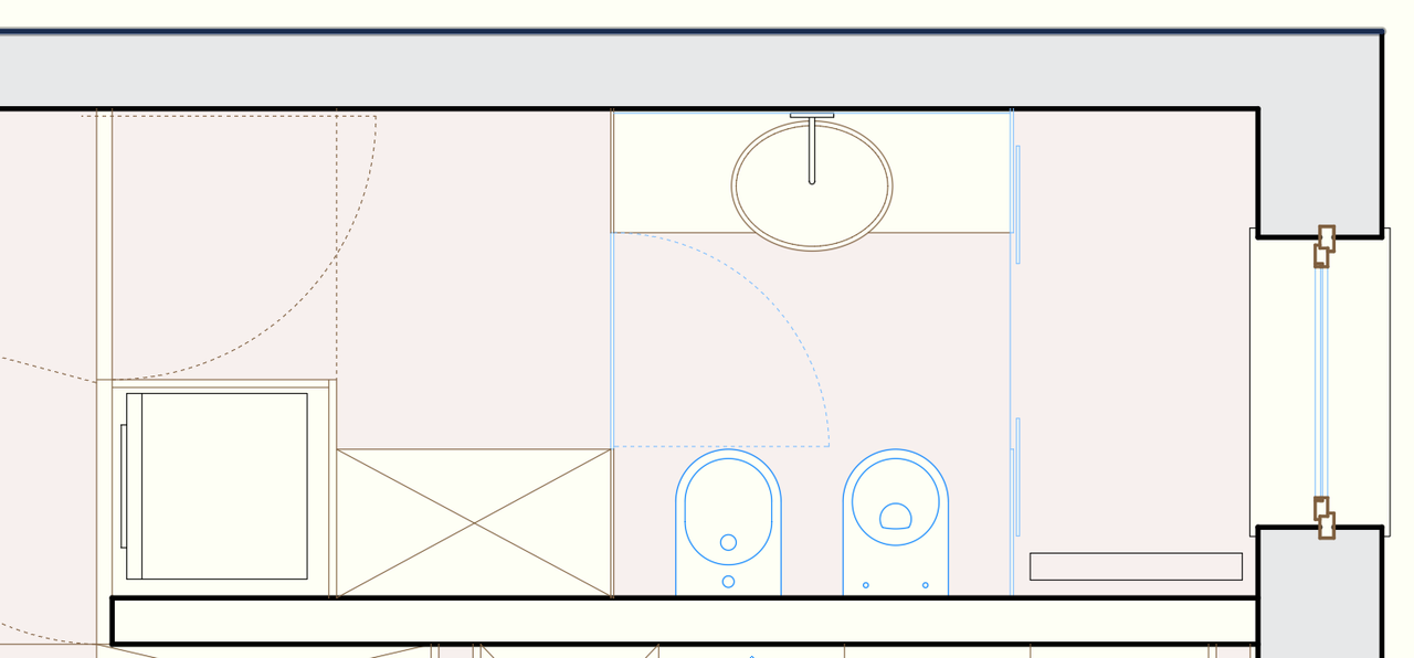

BAGNO
Altra divisione con l'arredo: tutta la parete che delimita l'ingresso dal bagno è costituita da 2 porte, una che conduce in bagno ed una che chiude il contenitore della lavatrice. Entri in bagno e a dx hai un armadio per prodotti di pulizia, poi una chiusura in vetro satinato che conduce al bagno con a dx entrando i vasi sospesi e a sx il mobile con lavello in appoggio. proseguendo hai la chiusura della doccia nella quale accedi attraverso una porta scorrevole a doppia anta.

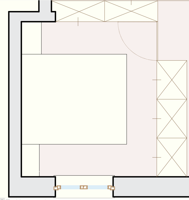

CAMERA
Come vedi ci sono armadi a tutt'altezza che separano la camera dalla zona di soggiorno.

camera mq 10.20 (e quindi camera singola, ufficialmente) finestra mq 3.44

bagno mq 5.30, finestra 1.42.
