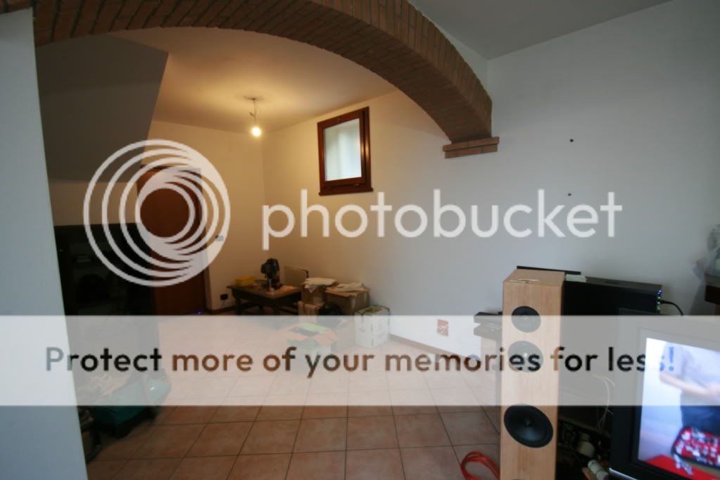

La stanza nella quale verrà realizzata ha alcune particolarità:
Un arco in pietra a vista lungo 280 cm che separa due ambienti
Una finestrella alta e piccola che penso di chiudere col vetromattone (dato che non apriamo mai)

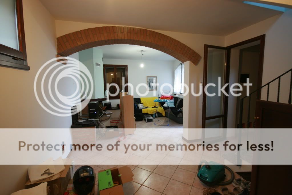

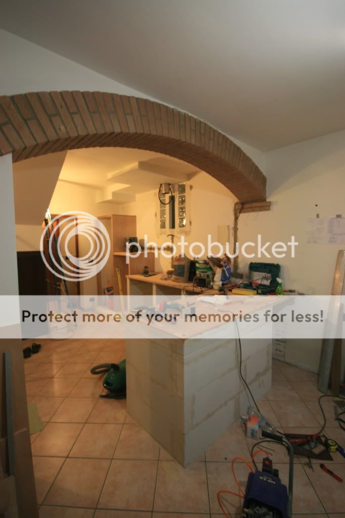

Ecco la foto dell'ambiente (non considerate casse - tv -ciabatte e tavolini vari che avevo appena traslocato!):
Ecco un altro scatto preso dalla porta a scrigno:
