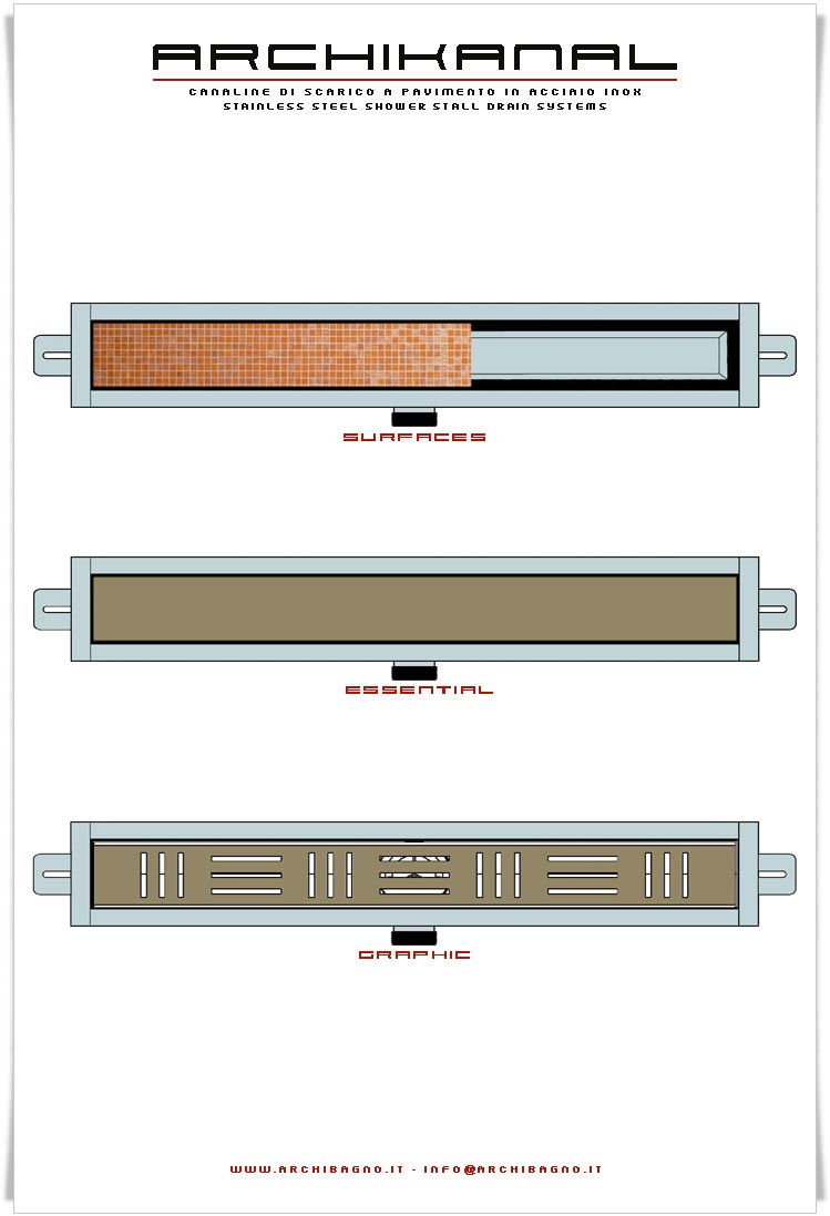

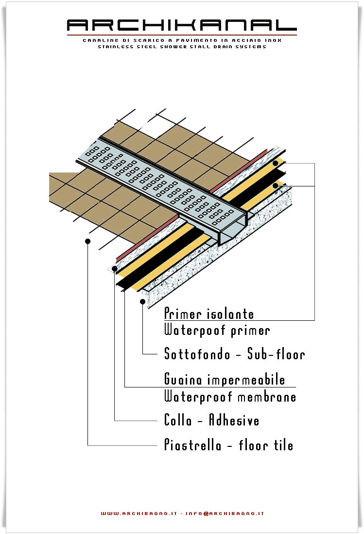

molto belle come soluzioni, soprattutto archikanal.. grazie!
(anche se temo sia fuori budget, considerato che nn vorrei spendere molto per questo bagnetto.)
Ora devo capire i costi e vedere se mi conviene lo scarico a filo o utilizzare un piatto doccia da 70x120 spostando di 10cm la porta,
