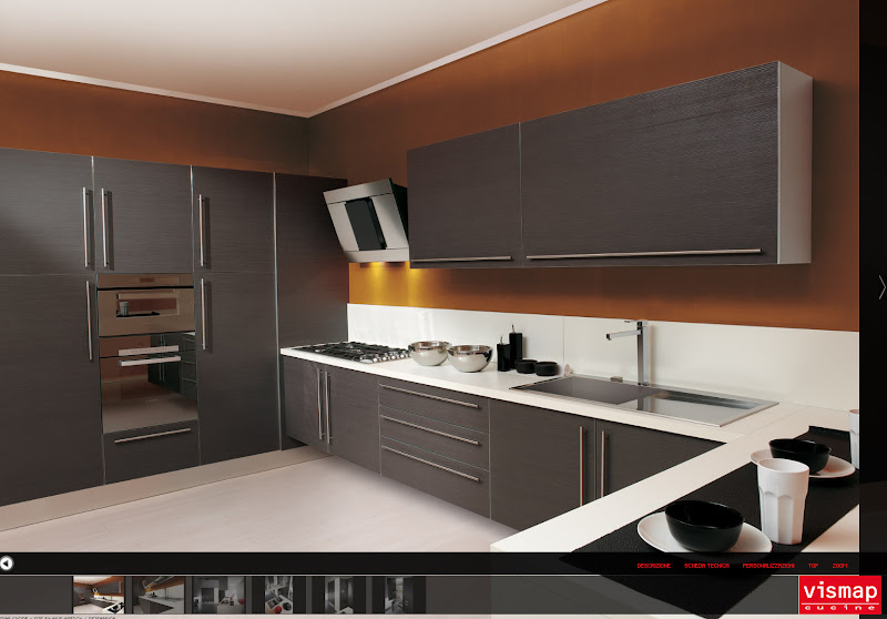

Deciso per VISMAP NOVA...
Basi in larice grigio
Pensili in larice bianco
Piano in unicolor bianco..
completa di eldom..(escluso frigo) fa 14mila da scontare (bene)
la composizione sarà così

Ciao, scusa se mi intrometto, ma tra tutte le soluzioni che ho visto in preview questa, secondo il mio modesto parere, è veramente la meno felice! Se vedo bene hai la fortuna di avere ben due finestre e non ne sfrutti manco una per avere luce solare diretta sui piani di lavoro. I due elementi che servono alla preparazione dei cibi (forno e frigo) sono quelli più lontani dal piano cottura. Vada per il forno, ma il frigo così lontano è proprio scomodo! Anche l'accesso al frigo sembra difficoltoso a causa del tavolo lì in mezzo. Il lavello e il piano cottura messi così ad angolo (e così vicini) fanno in modo che se siete lì in due e uno sta, per esempio, tagliando verdure al lavello e l'altro sta indaffarato ai fornelli, vi urtate l'uno contro l'altro. Poi vabbè, io non capisco tutta questa mania delle isole e penisole ... ma è questione di gusti. A me addirittura sembra un intralcio e basta in questa composizione. Alla fine sono sicuro che il banco snack non verrà quasi mai usato, dato che il tavolo è lì praticamente attaccato. Infatti sembrano due tavoli ...Zawa ha scritto: la composizione sarà così
Bella la cappa a vista, ma rinunci così a preziosi pensili contenitori. Il pensile sopra il lavello rischi di trovartelo incollato al naso quando ti porgi in avanti (era molto meglio il lavello senza pensile di fronte alla finestra). La macchina del caffè è diametralmente opposta al banco snack ... ma cavoli, il banco snack lo si usa spesso proprio per bersi un caffè velocemente! Alla fine fai prima a bertelo al tavolo.
Peccato, perché la cucina è molto bella e tra l'altro, se noti, nella fotografia pubblicitaria gli elementi sono posizionati in maniera razionale, a differenza del tuo schema. Comunque la parte veramente più infelice è quella serie angusta di angoli e spigoli tra lavello, piano cottura e piano snack: lì veramente non va. Almeno, se puoi, cerca di spostare il lavello un pochino verso la colonna forno. Tra l'altro chiedi se puoi avere il piano lavoro da 65 cm invece dei tradizionali 60. Sono solo 5 cm in più, ma fanno la differenza quando devi piegarti in po' in avanti sul lavello e ti ritrovi col pensile stampato sulla fronte.
Hai voluto fare una composizione a "C" complicandoti la vita, quando avevi tutto lo spazio per fare una splendida composizione a "L", dove il tavolo poteva stare in mezzo senza intralciare alcun passaggio! Veramente non riesco a capire la logica di questa scelta. Boh!
Scusa se sono diretto, ma è la mia impressione. Poi evidentemente fai come più ti piace
ciao ciao!

Guarda....tutte osservazioni giustissime...
e su cui ho ragionato.
Le finestre....sono a filo strada...quindi l'unica cosa che sapevo è che NON CI VOLEVO LA CUCINA SOTTO.
Entra una marea di polvere da lì e dover lasciare le finestre chiuse d'estate perchè mi passano le ruote delle macchine a 60cm dall'insalata....non mi piaceva proprio.
Poi...
Forno....lo volevo lontano dalla zona operativa.
Piano...ne volevo tantissimo.
Piano snack....siamo abituati a farci l'aperitivo mentre cuciniamo...
quindi verrò moolto usato
L'unica cosa "giusta" è il frigo staccato dalla cucina...
ma avendo già avuto questa "complicazione" nelle cucine dei genitori....ci siamo abituati a viverla così...e non ci pesa.
Riguardo il tavolo...
Ora è in configurazione "mangiamo sul tavolo"
normalmente sarà spostato verso il muro.

Condivido le critiche a questa disposizione. E come se ,se non ci fosse l'isola o la penisola , non si possa soddisfare il cliente. Ci sono delle disposizioni molto più razionali e funzionali per questa cucina. Lascia perdere le mode o ti ritroverai a urtare oggetti e persone con le pentole calde in mano. In ogni caso devi scegliere o penisola o tavolo perchè insieme non ci stanno. La finestra la puoi trasformare in vasistas
#202
la finestra ha già anche l'apertura a ribalta...Solaria ha scritto:Condivido le critiche a questa disposizione. E come se ,se non ci fosse l'isola o la penisola , non si possa soddisfare il cliente. Ci sono delle disposizioni molto più razionali e funzionali per questa cucina. Lascia perdere le mode o ti ritroverai a urtare oggetti e persone con le pentole calde in mano. In ogni caso devi scegliere o penisola o tavolo perchè insieme non ci stanno. La finestra la puoi trasformare in vasistas
e...volevamo sia tavolo che penisola

mi rendo conto che non è il massimo dell'ergonomia...
ma il frigo a fianco al forno non ci stava o meglio...ci stava...ma poi avrei avuto solo 40cm tra il gocciolatoio e il frigo...
guadagnavo 20cm tra fornello e fuochi...
ma poi la macchinetta del caffè avrei cmq dovuto intrigarla in quell'angolo lassù...
Cucina estremamente + funzionale da vuota...
ma con tutta la roba che di solito si poggia su un piano
Macchina del caffè, orziera, cesta della frutta...
nn so se valga la pena...

Come spesso succede, si vedono i rendering e le foto, ma poi non si conoscono talune ragioni di una scelta. In effetti un top di lavoro davanti a una finestra a filo strada è pura scelleratezza
e adesso capisco!!
Rimane tuttavia, secondo me, una disposizione poco razionale.
Ad inizio thread avevi postato la "soluzione 2", che mi sembra sia stata snobbata da tutti. E invece, a ben guardare, è la più funzionale. La si può implementare, ma sostanzialmente è quella che mi convince di più.
Poi, anche qui, magari non la si può mettere in pratica perché gli attacchi acqua per il side-by-side lì non si possono fare, ma questa è un'altra storia.
Già la piantina dall'alto lo mostra: la cucina appare più ariosa e più ampia, a differenza della soluzione a penisola, che subito appare pesante e trasmette un senso di costrizione.
Riguardo la penisola, capisco che è un elemento che avete sognato e che volete a tutti i costi ... ed è giusto soddisfare i vostri sogni
però concorderai che in uno spazio così ristretto si può cucinare e tranquillamente conversare con qualcuno che banalmente sta seduto al tavolo.
La penisola-bar (o l'isola tout-court) è decisamente più adatta a una tipologia di ambiente open space ampio, dove spesso il tavolo da pranzo sta veramente lontano dall'area cottura. In un ambiente cucina in quanto locale separato, al limite si decide: o penisola o tavolo, ma tutti e due stridono e, in uno spazio così piccolo, ingombrano soprattutto.
Razionale o no, ti auguro tanti bei momenti felici nella tua nuova cucina!!!
ciao!

la soluzione due era veramente quella migliore....
ma.....
abbiamo spostato la porta d'ingresso (nell'ultimo render non si capisce)
e il tubo della cappa (come anche quello del gas) avrebbe dovuto camminare troppo prima di arrivare all'esterno.
Così ho linea del gas che entra in casa direttamente dietro al piano cottura...e cappa che scarica direttamente fuori...
Considerato che non l'ho ordinata...ma sto soltanto predisponendo tutti gli impianti in funzione di questa disposizione...
Ho predisposto 1 presa in + nel caso volessi aggiungere il frigo a fianco alla colonna forno.
Ma il resto rimane tutto uguale...
