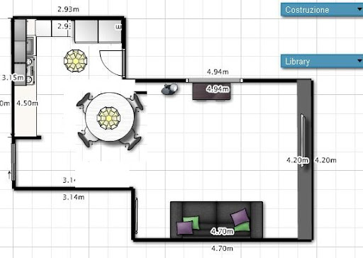

anche io voto per il tavolo tondo!! ma non mi convincono proprio le colonne appena entri dalla scrigno...è un po' corridoio..cmq spazi di movimento in cucina ne hai secondo me!e anche attorno al tavolo..

Grazie per la risposta. Ma dici corridoio se ce le metto le colonne o se non ce le metto?felicita ha scritto:anche io voto per il tavolo tondo!! ma non mi convincono proprio le colonne appena entri dalla scrigno...è un po' corridoio..cmq spazi di movimento in cucina ne hai secondo me!e anche attorno al tavolo..

Sly, è esattamente cioò che non mi piace. Non amo le cucine ad angolo che girano un po' e poi ci sono le colonne. Se la parete fosse stata più lunga potendo inserire almeno 180 cm di base, sarebbe stata la soluzione ottimale. Ma così la base sarebbe solo 90 cm e perdo proprio l'effetto che voglio otteneresly ha scritto:visto che ci stanno, anche se cambia un pò la tua idea per la cucina, spostare di fianco alla finestra le colonne?

mmm pensavo fosse più lunga ... il che è un peccato perchè magari potevi girare la composizione, con colonne, pc e lavello su quel lato, e tutta la parte a basi basse sul lato della porta scrignorealexa ha scritto:Sly, è esattamente cioò che non mi piace. Non amo le cucine ad angolo che girano un po' e poi ci sono le colonne. Se la parete fosse stata più lunga potendo inserire almeno 180 cm di base, sarebbe stata la soluzione ottimale. Ma così la base sarebbe solo 90 cm e perdo proprio l'effetto che voglio otteneresly ha scritto:visto che ci stanno, anche se cambia un pò la tua idea per la cucina, spostare di fianco alla finestra le colonne?

, ma eliminare le colonne è escluso?
perchè se spostassi di 60 verso la porta scorrevole il blocco lavello e fuochi, metti sotto i fuochi il forno, nella base che ti si aggiunge accanto al lavello metti la lavastoviglie e nello spazio madia laterale che trovo delizioso, hai tutta la dispensa che vuoi, non credo ci siano prblemi di spazio..
Inoltre aggiungi dei pensili che danno maggiore linearità e il gioco è fatto!niente più colonne ad ingombrare..
é solo un'idea..

ho riguardato la foto che hai modificato, e aggiungo che non essendoci colonne è molto orizzontale come composizione e secondo me è affascinate epr questo, fosse per me forse le colonne sono di troppo..

Nel mio progetto le colonne sono staccate (vedi le prime immagini del topic). la parte ad angolo è tutta orizzontale. Per il forno sotto al pc non avrei problemi, ma il frigo devo pur metterlo. E cmq per ora la mia idea è quella di fare le colonne staccatetydy ha scritto:scusa se mi intrometto, ma eliminare le colonne è escluso?

Sono appena tornata dal mobilificio. La proposta dell'architetto che mi è piaciuta di più è un'idea come quella in questa foto senza la penisola e con le zone invertite: colonne a destra e zona lavoro a sinistra.
La cucina sarà tutta bianca. Sto valutando un laccato poro aperto. Il piano sarà il lunare di stone italiana sottile 2 cm e così lo schienale. Il pensile sarà unico e si poggerà sulle colonne ma non coprirà tutta la zona operativa (soltanto il lavello ed il pc). La porzione restante sarà piano lavoro e sopra sarà libero.
Composizione lato colonne da dx a sx: dispensa da 60 cm, frigo whirlpool, forno rex con sotto congelatore whirlpool, dispensa da 110 cm con ripiani estraibili che vengono in avanti.
Composizione zona operativa da dx a sx: base lavello ad ante da 90 cm con lavello sottotop in ceramica blanco vasca unica da 50 cm; lavastoviglie Rex (TT80?) con sopra piano cottura rex da 70 cm filotop con griglie in ghisa; cassettiera da 45 cm (dall'esterno si vede un unico pannello); base da 45 cm.
Grosso modo l'idea è questa. I dettagli ed il preventivo li ritirerò all'inizio di settembre.
Un'altra cosa: le basi non avranno zoccolo ma saranno fino a terra. Per le colonne la proposta è o fino a terra come in foto ma bisogna inserire una griglia sotto al frigo ed al congelatore. Oppure metterci lo zoccolo. Che ne dite?
