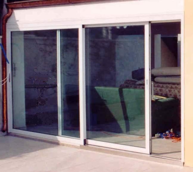

#10La domanda è però se il gioco vale la candela una F2A 1300X 1600 costa circa 500-600€, un traslante 1300,un alzante oltre 2000€
Tradotto
Finestra a 2 ante
Finestra traslante
Finestra alzante
Tradotto
Finestra a 2 ante
Finestra traslante

#15Così tanta differenza tra finestra a battente, scorrevole alzante e scorrevole traslante?..gigiotto ha scritto:La domanda è però se il gioco vale la candela una F2A 1300X 1600 costa circa 500-600€, un traslante 1300,un alzante oltre 2000€
Tradotto
