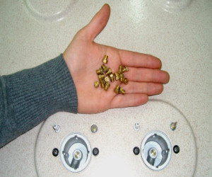

In teoria tutte le cucine dovrebbero essere correlate dai relativi ugelli
per effettuare la trasformazione da un tipo di gas all’altro. L’ugello è una piccola vite con un foro al centro, attraverso il quale passa il gas. Il foro è di diversa ampiezza a seconda del tipo di gas e del fornello sul quale va montato. Gli ugelli normalmente sono numerati.
Il libretto di istruzioni dovrebbe indicare tramite una tabella la corrispondenza tra numero e fornello di destinazione.
Al di là di questo io consiglio che a effettuare l'operazione sia un tecnico specializzato (ti consiglio di chiamare il centro assistenza della De Longhi della tua zona), col gas non si scherza ...
Ricordo inoltre che malfunzionamenti derivanti da una non corretta operazione di trasformazione al 99% non sono coperti da garanzia.
