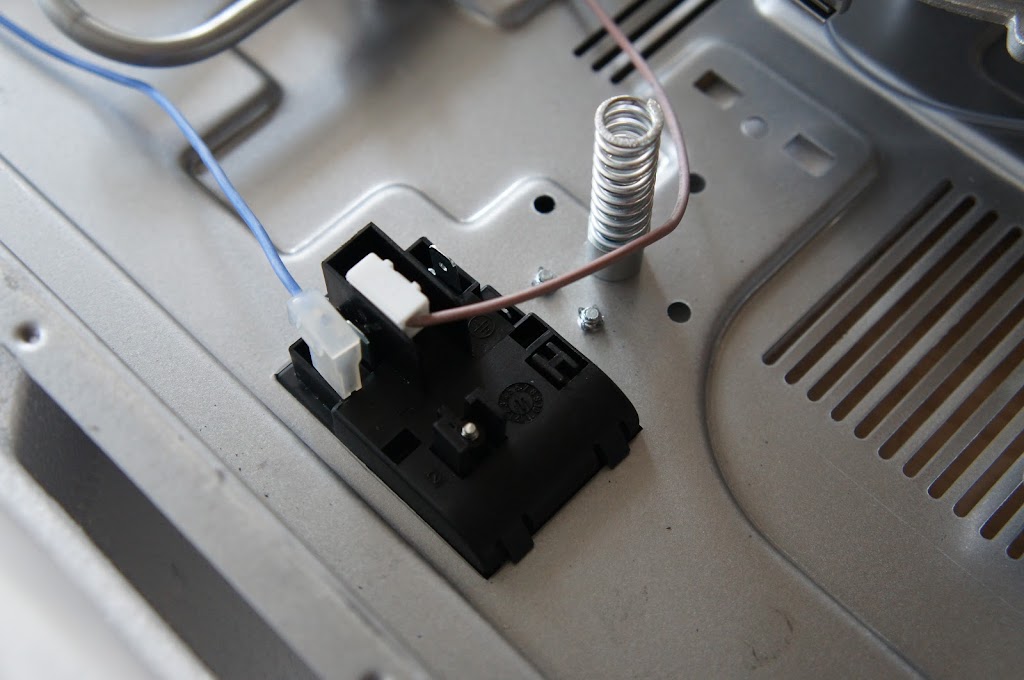

ad esempio la scelta del vetro temperato è piuttosto economica per un piano da mille euro... come pure il caotico cablaggio interno.
poi c'è il limite (non da poco) del tipo di gas che DEVE essere metano, l'afflusso dell'aria che è da sotto al piano (col rischio di spegnere la fiamma se si chiude con violenza il cassetto inferiore).
Le manopole poi sono molto economiche e a livello di controllo di qualità direi che c'è molto da lavorare...
ecco un 5 fuochi "scoperchiato" con la spaghetttata di fili alla rinfusa:
e poi un paio di particolari a riguardo del controllo qualità:
il gommino montato male:
e il perno portamolla su cui poggia il piano in vetro, con la vite impanata male e che quindi non si stringe più:

Cavolo, bel lavoro! :shock:
Hai scoperchiato anche i modelli in acciaio? Su quanti hai fatto il test?
Mi scoperchi anche un piano cottura Miele a gas e gli fai lo stesso trattamento "autopsia"??? :mrgreen:
