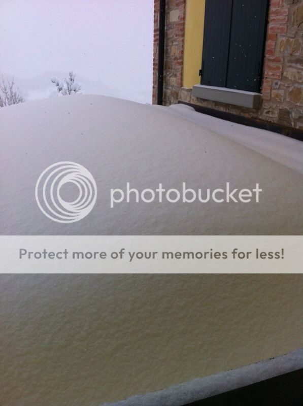

#15Da me neve e venti fortissimi e in estate sole 24 H/24 (lo so che non è possibile ma è per rendere l'idea).
Serramenti Metra, vetri e scuri, dal 2004 mai fatta manutenzione e zero problemi
Giusto per dare un'idea
