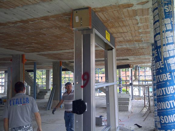

ho usato i monoblocchi roverplastik tipo questi
costano di più ma almeno non hai il problema dei falsi telai messi dai muratori
effettivamente qui da noi ormai c'è già il cappotto anche pitturato :|
