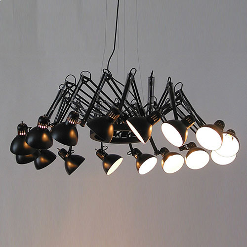

#2aspettando lot ...
pensavi a qualcosa di simile ?

#6come lampadario a faretti direzionabili mi sovviene questofabbig ha scritto:Si si immaginavo...però non so mi piacerebbe qualcosa di diverso....altre idee?
qui foto postate da lot http://www.arredamento.it/forum/viewtop ... 80&start=0
