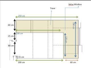

Abbiamo finalmente comprato il piccolo appartamento / mansarda che affittavamo! Piano pianino lo stiamo rinnovando, tra poco vorremmo fare dei lavori in cucina, che e’ abbastanza piccolina e vorremmo sfruttar lo spazio al massimo.
Le misure sono infatti 2.45m in lunghezza e 1.85m in larghezza, con il tetto spiovente. Aggiungo una una “piantina” per mostrare la disposizione che abbiamo al momento.

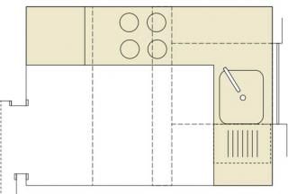

Al momento abbiamo una colonna per il frigo/congelatore: io preferirei uno frigorifero piccolo cosi’ possiamo usare il piano di lavoro meglio, invece il mio compagno preferirebbe un frigo grande e vorrebbe pure un lavastoviglie (di 45cm)…
Ho fatto qualche disegno con il kitchen planner dell’Ikea ma c’e’ sempre qualcosa che non funziona.
Qualche idea per come potremmo utilizzare meglio gli spazi che abbiamo al momento?

visto che è una mansarda, altezza minima e massima?
dovresti inserire una pianta con tutte le misure, comprese quelle di porte e finestre e loro posizione sui muri e distanza da terra della finestra.
se poi aggiungessi anche la pianta del resto della zona giorno, sarebbe meglio.
a priori comunque ti sconsiglio di togliere il frigo "grande".

L'altezza massima e' 2.90 m, mentre quella minima e' 1.4m.
C'e' una finestra Velux (780x980) ed un trave a vista.
Ho provato ad aggiungere le misure, spero di non aver combinato un casino.
Idee e consigli son benvenuti.

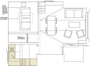

se metti anche il resto della stanza/ambiente forse è meglio :wink:

Ho aggiunto una piantina includento il salotto per darvi un'idea. Il televisore non ci sarebbe se vivessi da sola, purtroppo il mio compagno non ha la stessa opinione, il compromesso migliore e' di inserirlo dentro il muro cosi' non si vede subito quando entriamo nel salotto.
Ci sara' pure una mezzanina che useremo come libreria / spazio ospiti.
