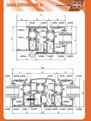

Il profilo pvc in foto è della internorm.
Di sicuro è buono ma costa molto...
Io ho 2 preventivi di alluminio domal extrathermic 62 e uno della finstral.
Il prezzo è identito.
Ma esteticamente preferisco alluminio (son sempre le mogli che comandano sulla casa....
Ps. non mi riferivo all'arotondamento del fermavetro ma del telaio.

Re:
#28No! intendeva qualcosa, (anzi è simile perché copiato) il 2° in alto a destra.gigiotto ha scritto:Intendi questo profilo?
Si chiama Domal extrathermic 62 "Sfera"
http://www.sistemiindinvest.it/upload/c ... 201836.pdf
