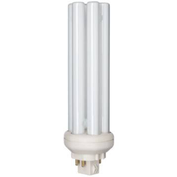

Ciao Alessio, provo ad esserti d'aiuto.
Non chiarissima la scheda della Prandina, per la Zerodieci esistono vari tipi di lampade con diversi attacchi:
http://www.prandina.it/prodotti_detail. ... e=S&page=1
Ma dalla scheda di montaggio, più chiaramente si individua la fluo compatta attacco gx24q-4 da 32W o 42W, utilizzabile a seconda se sceglierai la sospensione piccola S5 o grande S7.
Queste lampadine, a mio avviso, sono le più economiche come gestione ed efficienti, tra quelle proposte:
http://www.prandina.it/webconfrsc/docum ... _PE-S7.pdf
