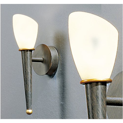

Per ora di quelle nominate sono state bocciate senza appello: Twinkle, applique "a torcia" e wa-wa.

Aggiorno le esclusioni di quanto citato: Twinkle, applique "a torcia", wa-wa, hinode, mesmeri (sigh), cavi.
