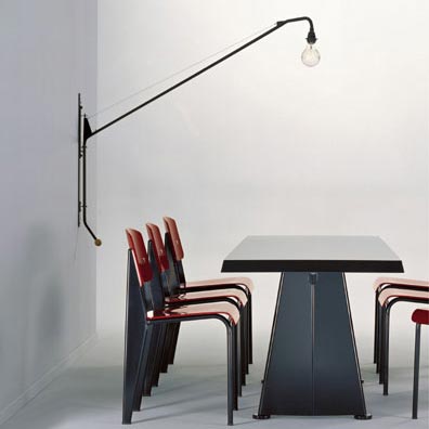

il tavolo immagino che non sarà attaccato alla parete, potresti quindi valutare anche lampade a parete con braccio lungo visto che peraltro mi pare di vedere che hai un soffitto alto.
tipo la famosa Tolomeo
oppure

Il tavolo invece sarà proprio attaccato alla parete per esigenze di spazio, sarà un 140x90 allungabile a 220.
