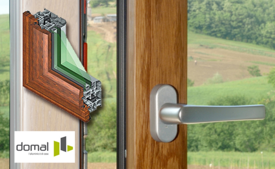

#6Direi che è più stabile e duraturo sopporta meglio il peso e sicuramente non deforma, la trasmittanza termica è pressochè identica.dave2014 ha scritto:ciao,

Definirlo battiscopa significa fare chiacchiere da Bar.
Questo è il Domal wood PA 100 uW medio 1.4 un signor serramento.

#101)Pubblicitá faziosa e fuori luogo per l'utente, a meno che non sei un socio di Domal.Ungiornodifinestate ha scritto:Direi che è più stabile e duraturo sopporta meglio il peso e sicuramente non deforma, la trasmittanza termica è pressochè identica.dave2014 ha scritto:ciao,
l'alluminio-legno mi sembra più stabile e duraturo![]()
per via della struttura di metallo, che poi non è tutta metallo
si tratta di alluminio a taglio termico.
esteticamente dall'interno appare come una finestra di legno
2) una finestra in alluminio da 60mm anche se con legno interno, nel 2016 rimane un termosifone con battiscopa.

#151- Basta leggere ciò che ho scritto in firma io e quello che hai te prima di parlare di pubblicità faziosa.cambiarefinestre ha scritto: 1)Pubblicitá faziosa e fuori luogo per l'utente, a meno che non sei un socio di Domal.
2- E' evidente (anche per tua stessa ammissione) che non sai di cosa parli, poi un uW 1.4 o no?
Per completezza di informazione:
Serramento in alluminio a taglio termico (quindi non misto legno)
Shuco AWS 75: uW medio 0.9
Metra NC 75: uW medio 1.1
Domal Top 75: uW. medio 1.1
Altrochè battiscopa e termosifone.
