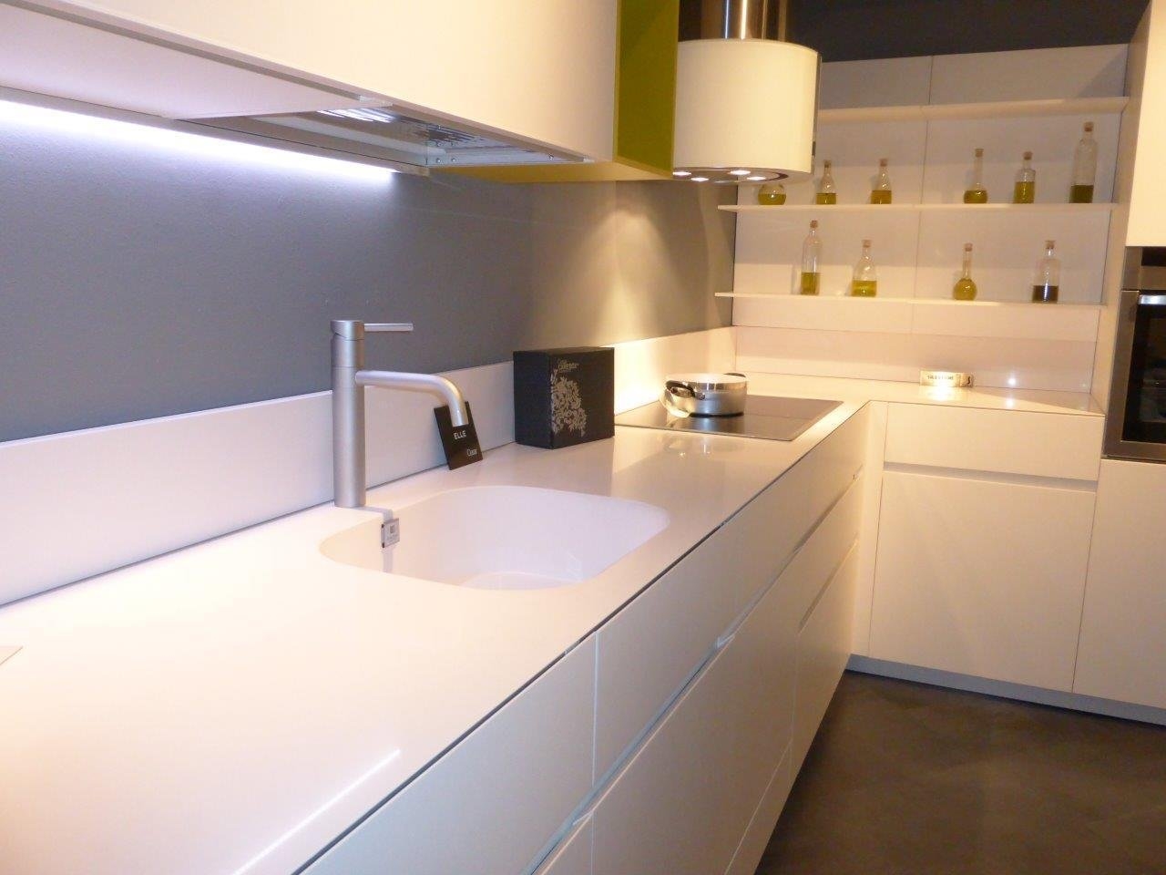

#3materiali per schienale entrambi validissimi.
è una questione di gusti. ovvero avere schienale e piano dello stesso materiale come in queste immagini:

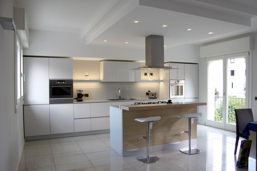

oppure di due materiali differenti come in queste immagini:
naturalmente avendo il vetro puoi scegliere eventualmente di fare la parete del colore che più ti piace oppure in vetro opaco:
