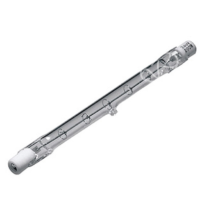

Se hai la versione Halo (alogena) è molto semplice, sia cambiarla sia trovare un'altra alogena lineare da 330W (o con potenza minore) attacco R7s.
O sostituirla con una lampada led compatibile ovvero con il medesimo attacco R7s (consigliata dalla casa di Prezzano la Led Retrofit, 11w) ma la luminosità non sarà la stessa, visto che è accreditata di un quinto dei lumen dell'alogena.
O in commercio esistono altre led R7s, chiaramente con ingombro non eccessivo, visto che deve essere inserita nel guscio inferiore della lampada.

Mi sembra una normale lampada alogena lineare . In tal caso la prendi da un capo e la spingi verso l'altro, tirando contemporaneamente verso l'esterno ..c'e' un minimo di gioco che ti permette la manovra ..ovviamente senza spingere/tirare troppo forte altrimenti rischi di spezzarla.
