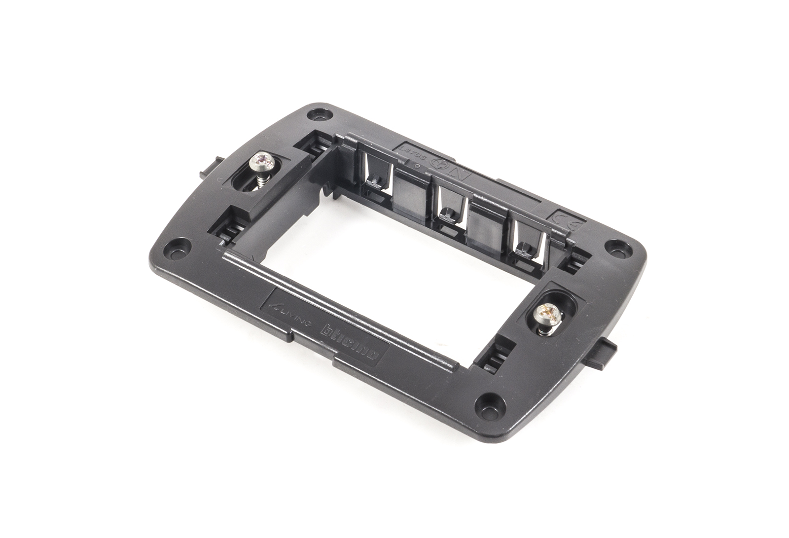

Puoi provare ad estrarre i frutti senza rimuovere il supporto, con la serie Living International è possibile, i frutti sono ad inserimento frontale ed il dentello di aggancio può essere sollevato con l'aiuto di un piccolo giravite piatto:
Il tappo copriforo va rimosso prima delle prese.
Su quel supporto si possono montare i frutti dell'attuale serie LivingLight, perfettamente compatibili, la serie comprende anche i tappi con passacavo da utilizzare per l'eventuale collegamento diretto del forno.
