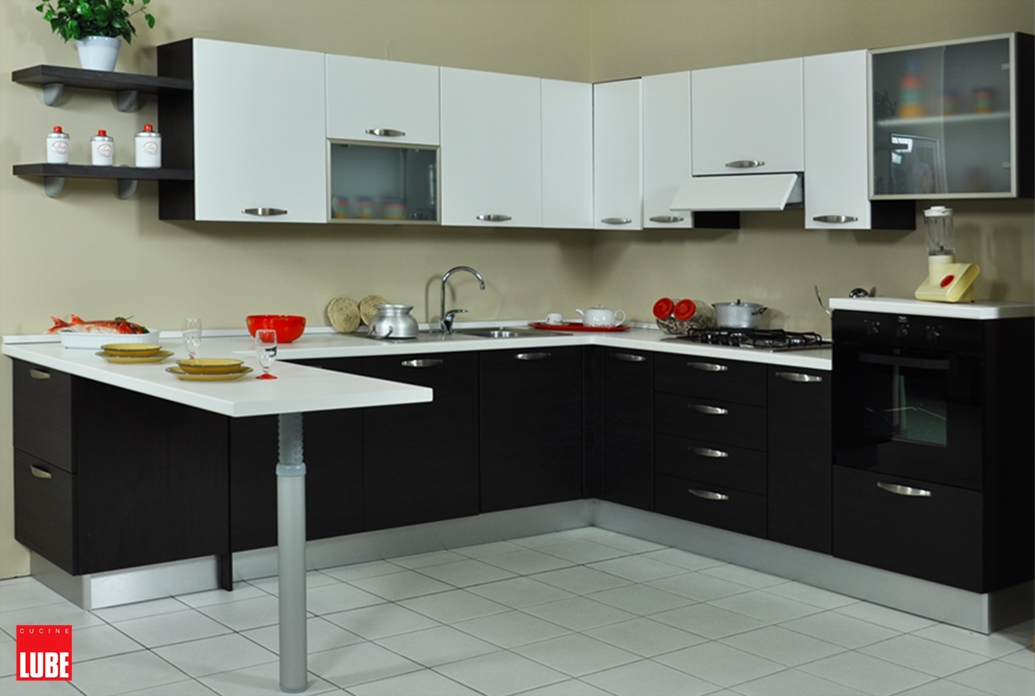

Fai conto che guardando la tua penisola dal lato tavolo vedrai tutte ante identiche tipo questa foto (sì, lo so, questa è un'isola, era per farmi intendere):
O questa:
O questa:
Sei in grado di dire verso quale lato si aprono queste basi? Come fai a capire quali sono ante push/pull e quali retro delle basi? A meno che non ci piazzi una maniglia.. :roll: :)
(Abbastanza horrible:
