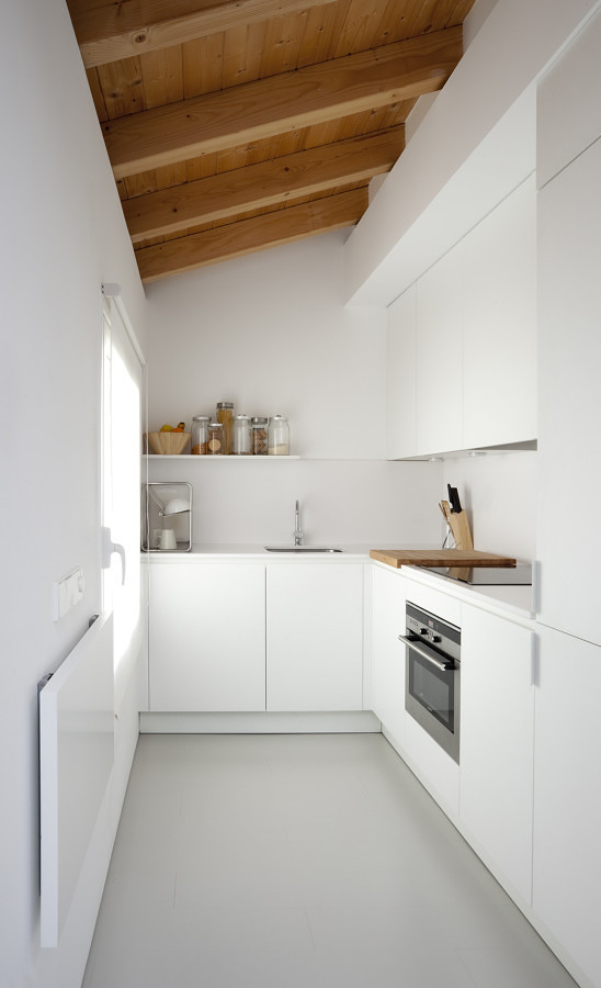

nessuna necessità di tavolo o piano snack?
onestamente la disposizione attuale ad L + colonne nella nicchia mi sembra quella più pratica. si può giocare sulla composizione con i moduli basi e pensili per muovere un po' la cucina e non farla essere piatta.
esempi di cucine piccole:
