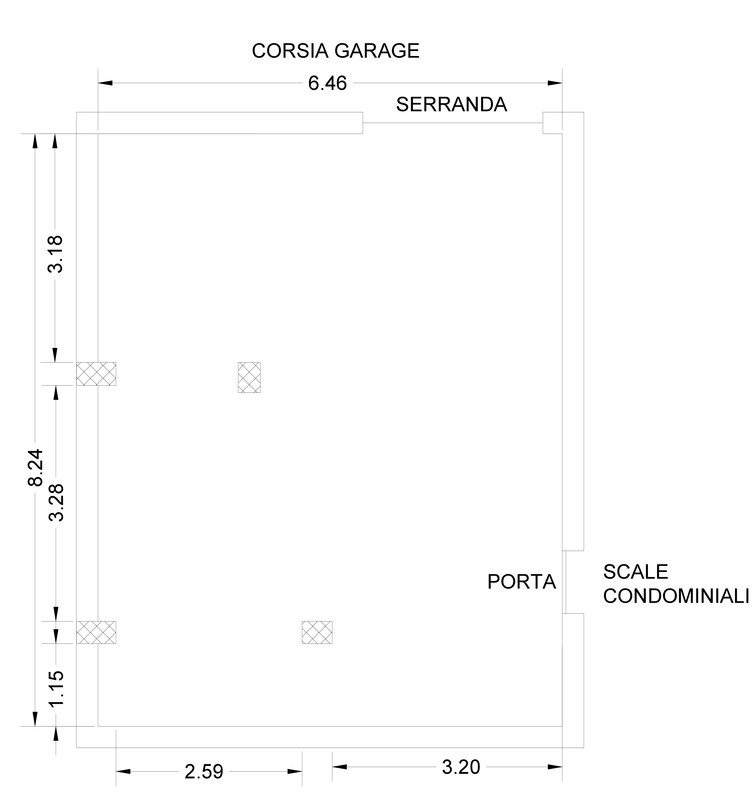

ho la fortuna di avere un garage ampio (53mq) e attualmente non c'è pavimentazione quindi potrei organizzarmi gli spazi e le predisposizioni di scarichi, acqua ed elettricità come meglio credo.
Ho ipotizzato una suddivisione degli spazi come segue con l'angolo "cucina" vicino la serranda, la predisposizione del lavandino nell'angolo è già esistente e un piccolo spazio adibito ad officina oltre ad una dispensa con l'angolo per accantonare roba inutilizzata. Avete consigli e suggerimenti da darmi?

dave4mame ha scritto:umh... davvero hai intenzione di cucinare nello stesso dove tieni le automobili?
come che sia, al di là di quello che vuoi fare tu, non credo che ai tuoi vicini la cosa andrà molto a genio.
Ma no! la "cucina" (top, lavabo e piano cottura e stop) mi avanza dall'ampliamento dell'attuale e non volevo buttarla... al massimo si tratta di farci qualche pettolata 1 volta l'anno...
Al di là della cucina come la vedi la disposizione?
Re: Organizzare spazi in garage
Olabarch ha scritto:prescindendo da tutto, secondo me non riesci a far manovra per infilare nemmeno una Smart... troppo piccolo lo spazio
maledetti pilastri... avresti qualche idea per sfruttarlo per parcheggiare due auto?
il mio garage ha praticamente la stessa superficie ma, al di là dei pilastri (no ho solo uno) è "ribaltato" di 90 gradi e sopratutto ha due basculanti.
di fatto ci entro comodo con due macchine, il motorino in mezzo e mi rimane parecchio spazio per scaffalature e banco da lavoro.
visto che devi farci mettere mano^ non hai modo di farti aggiungere la seconda cler a fianco?
