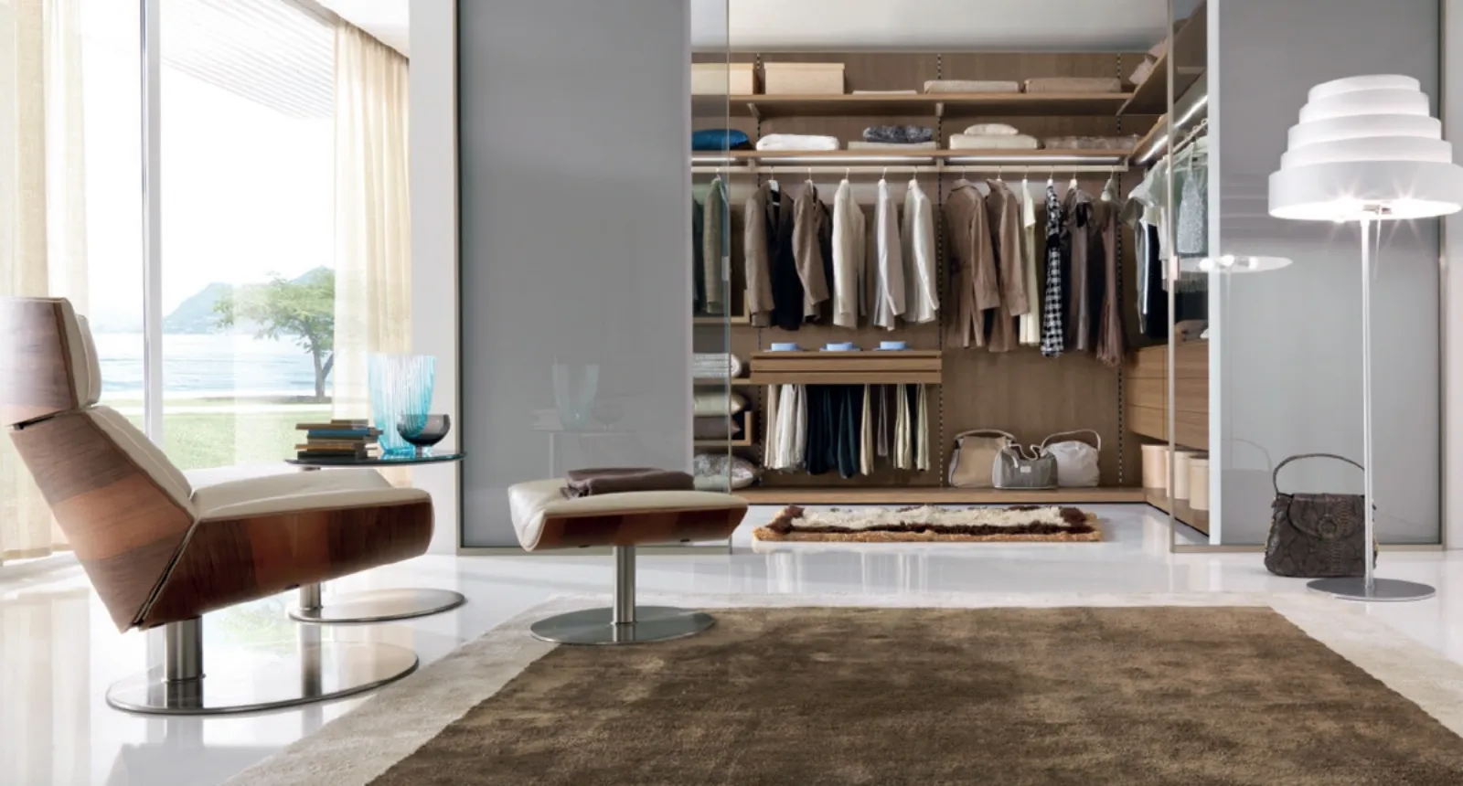

#5la butto lì. fare tutto open?
tipo lasciare parzialmente la parete fronte finestra della camera dove posizionare il letto (eventualmente fare indietreggiare la parete se proprio si vuole allargare la camera).
il resto aprire tutto facendo armadiature.
per far capire cosa intendo per camera open space:
qui addiruttura si rinuncia anche alla parete su cui poggiare il letto preferendo un divisorio:
