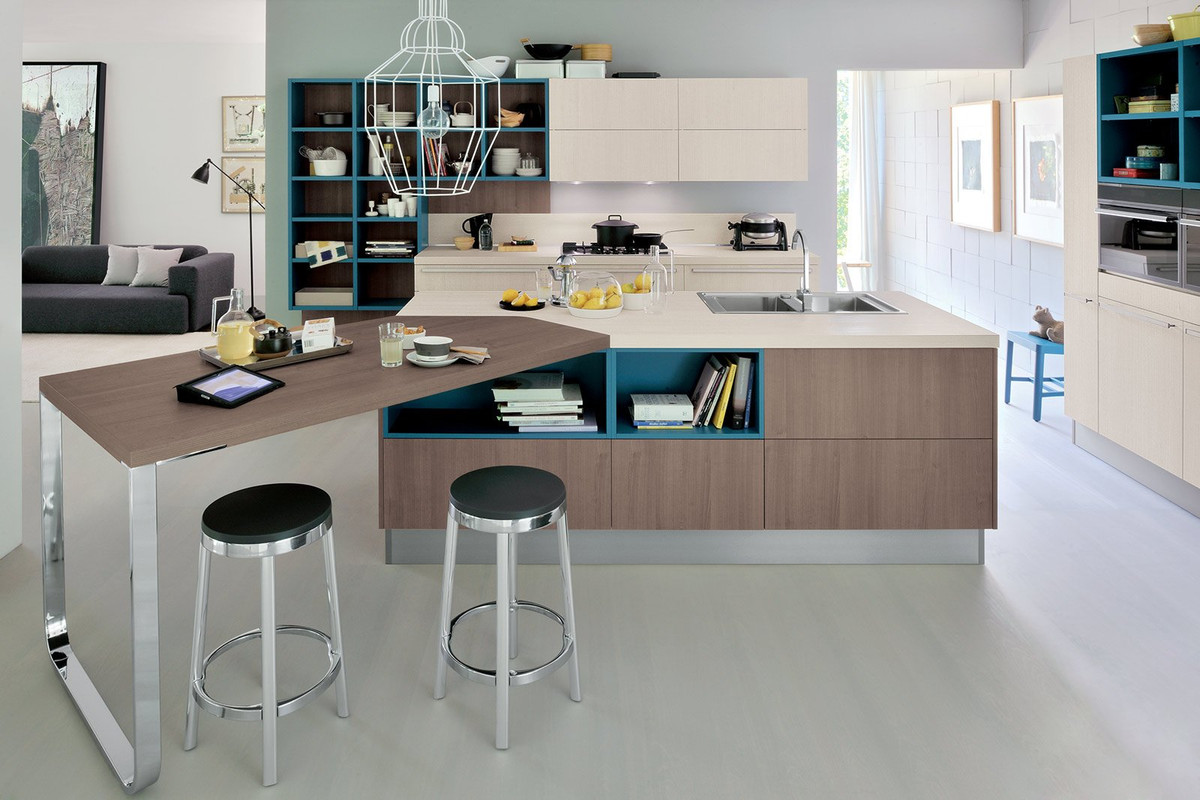

Ciao cate :D , sarà che io all'idea di avere una cucina piccina e con forno basso, dopo anni, non ci penso più per niente. Perchè non sfruttare anche l'altro lato per inserire una colonna forno? Forse veramente fino a questo momento l'hai usato poco per via della scomodità :wink:, in più risolveresti il problema evidenziato da bay, in caso di apertura. Altra cosa, si potrebbe pensare di mettere un piano snack largo 60 cm, lungo da decidere in base al passaggio che si vuole lasciare(che secondo me non deve essere meno di 80 cm).
Per darti un'idea, qualcosa di questo tipo:
