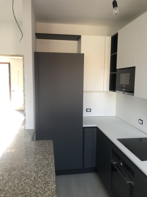

#24Buonasera ragazzi...venerdì hanno terminato di montarmi la cucina
Cosa ne pensate? apprezzo la sincerità
P.s il collegamento della cappa è provvisorio
Grazie ancora

#25A me il risultato estetico pare molto buono!
Unici appunti:
- non vedo alzatine..
- non so se lo abbiate previsto: controsoffitterei tutta la zona lavoro fino alla paretina, sia per occultare il tubo della cappa sia per creare un'illuminazione diffusa con faretti o tagli di luce, che sia allo stesso tempo funzionale che d'arredo (sottolinea le diverse suddivisioni dell'ambiente);
- francamente l'unica cosa che avrei eliminato è il muretto col granito sopra (non era possibile demolirlo?); non tanto per un fattore estetico (nell'insieme non risulta nemmeno particolarmente stonato per il colore), quanto per un discorso funzionale: in quella posizione lo trovo davvero scomodo per l'apertura del frigo e piuttosto inutile per forma e dimensioni; piuttosto avrei cercato di ottenere un piano d'appoggio aggiuntivo creando una penisola sul lato opposto qualora fosse stato possibile. Si tratra di gusti personali, lo ribadisco.
Nel complesso mi pare un gran bel risultato.

#26Ciao.visto che apprezzi la sincerità...ramiro ha scritto:Buonasera ragazzi...venerdì hanno terminato di montarmi la cucina
Grazie ancora
https://postimg.cc/gallery/2yp9ucpxm/
1°Non capisco perchè quelle prese di servizio non sono state messe all'estremità sx e dx della composizione anziché a ridosso del piano cottura e....fuori norma!! dal lavello...
2° Non capisco perché a dx il top fuoriesce di qualche cm. rispetto la base
3°Per il muretto con il piano snack è stato già detto....qualche cm. in più all'interno della cucina avrebbe fatto comodo

#27Ciao Cla
il punto 2 lo avevo notato pure io (lo trovo anche piuttosto scomodo per le pulizie dato che mi pare di sporgere accanto una nicchia sotto la finestra con davanzale in pietra piuttosto sporgente... quindi poco spazio).
Sulla posizione delle prese, la tua critica mi preoccupa; in realtà io le ho grosso modo nelle stesse posizioni (anche perché mi era impossibile posizionarle diversamente), le trovo comode per utilizzare piccoli utensili elettrici durante la cottura (come il frullatore ad immersione) e non mi risulta ci siano distanze minime da rispettare per legge come avviene nei bagni (certamente non vanno poste dietro ai fuochi o al rubinetto, per buon senso). Sbaglio?

#28Ciao Buba
Oltre alle normative, come hai scritto tu è anche un fatto di buonsenso.In questo caso specifico era certamente possibile mettere più distanti le prese sia dal piano cottura che dal lavello.C'è un piano lavoro a sx del piano cottura che certamente si prestava....

#29Buongiorno....
Grazie a tutti per i complimenti e naturalmente per gli appunti
Allora,andiamo punto per punto:
- le prese corrente di norma dovrebbero stare a 60 cm dal miscelatore lavello(come nel mio caso)
-il top che sporge verso il davanzale ,mi è stato consigliato per dare una linea di continuità al top e non interrompersi bruscamente ...non capisco la questione del poco spazio ,in quanto quella zona vicino al davanzale non verrà mai utilizzata
-per quanto riguarda la zona snack,purtroppo avrei voluto ricoprirla con la microcementite(per ottenere un risultato “più moderno),ma il portafoglio in quel momento non lo permetteva
....lo so ,i colori di questo piano stonano con il resto dell’ambiemte cucina ...avete consigli per “rimodernizzarla”??

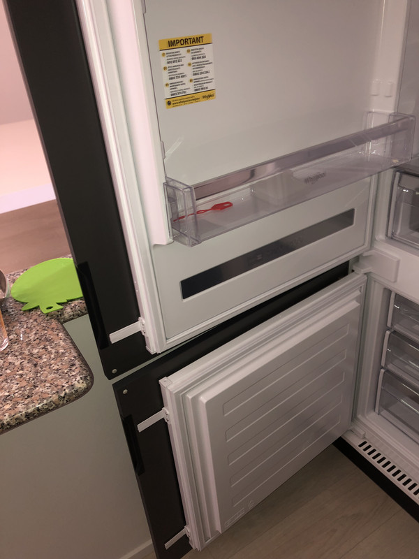

- sempre per quanto riguarda la zona snack,quest ultima è stata tagliata di circa 10 cm per agevolare L apertura totale del frigo..posto foto
imagehosting
Grazie
