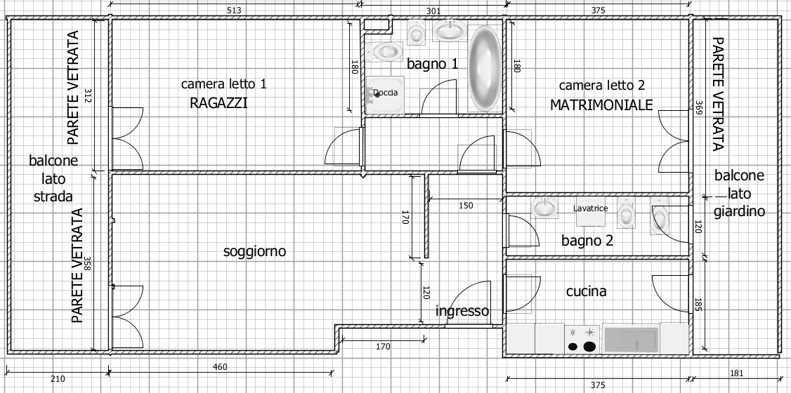

sono qui per chiedervi dei consigli per la ridistribuzione interna della mia casa: siamo una famiglia composta da 4 persone, con due figli di 8 anni (maschio) e 12 anni (femmina) ed è arrivato il momento di ripensare i nostri spazi o di cambiare casa. Poiché le cose accumulate in quasi 20 anni di convivenza sono davvero tante e io qui ci sto bene, vorrei davvero dare un'altra chance a questa casa. E poi è davvero luminosa con le grandi vetrate che occupano tutte le pareti che affacciano sui terrazzi.
La principale esigenza sarebbe quella di creare un'altra stanza per dare uno spazio a mio figlio che non sia il soggiorno. Ora avrebbe un posto nel letto a castello in camera con la sorella, ma campeggia stabilmente nel divano in soggiorno (che non è nemmeno un divano letto) rendendolo sempre più simile a una stalla. Insomma, passo il tempo a spostare vestiti, pupazzini, figurine, libri per guadagnarmi un piccolo spazio dove sedermi e allungare le gambe.
Mi piacerebbe poter creare una stanza separata per lui (e per noi).
Lo spazio giorno è grande ma un po' dispersivo. La cucina è abbastanza abitabile ma la usiamo solo per cucinare perché ci piace mangiare in soggiorno, dove c'è un tavolo grande, la tv e ci si muove comodamente senza fare alzare nessuno. Mi piacerebbe avere la cucina a vista come si usa ora, ma non so se ciò sia possibile per gli attacchi ecc. ecc.
Anche i bagni sarebbero da ripensare, perché in uno c'è sia la doccia che la vasca, mentre l'altro non ha nessuna delle due, ma la lavatrice.

ps: la piantina che hai disegnato è incompleta, mancano le vetrate che danno sui balconi e diverse misure

Ho cercato di rendere più chiara la piantina di casa
In pratica tutto il lato che affaccia sui terrazzi è a vetro, da terra a 2,20 metri di altezza. Solo il bagno ha una normale finestra e la cucina una portafinestra.
Purtroppo la casa è degli anni '70 e i corridoi, che mi piacerebbe utilizzare meglio, sono tipici.
La cucina non si può ingrandire più di tanto per covertirla in camera perché la finestra del bagno la blocca (si potrebbero forse guadagnare 20 cm) e non rinuncerei mai a un bagno, tanto meno a quello con la finestra. Anzi, proprio in quel bagno vorrei mettere la doccia che manca.
Mi preoccupa molto spostare gli impianti, oltre alla spesa mi chiedo se poi resterebbero altrettanto funzionanti.

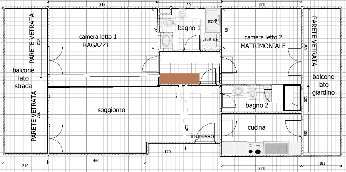

tipo così, al volo qualche idea
Ho ipotizzato di eliminare la vasca nel bagno grande e mettere al suo posto doccia + colonna lavatrice/asciugatrice, anche chiusa da un'anta.
Il lavabo va al posto della doccia attuale e sanitari invariati.
Nel bagno piccolo doccia in fondo, oppure se non la vuoi davanti alla finestra, in mezzo al bagno passante.
se vai a restringere un po' il living (però va fatta una prova con gli arredi, nel disimpegno ricavi uno spazio per armadio a tutta altezza, allarghi un po' la camera e puoi pensare di arredarla con soluzioni che dividano l'ambiente in due zone separate.

Per il bagno con la finestra darebbe problemi mettere la doccia sul fondo? Per la tapparella come si farebbe? Bisognerebbe togliere la cinghia e mettere una tapparella elettrica?
Per l'altro bagno mi piacerebbe di più mettere la lavatrice dove ora c'è la doccia e sfruttare tutto il lato vasca per una grande doccia nuova e cambierei l'attuale calorifero con uno scaldasalviette. Cambiare il lato di apertura della porta per non trovarsi il water di fronte aprendo la porta?

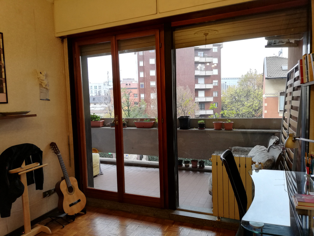

Io avrei pensato una soluzione e ti ho fatto uno schizzo a mano, ma non so se sia fattibile.
La domanda principale è: si può lavorare sulle porte finestre, in modo da dividerne una in due portefinestre ad un'anta?? Ti mando lo schizzo con la mia idea.

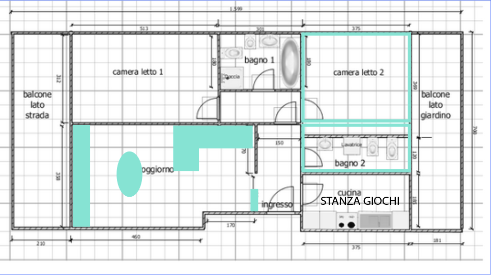

La sala è grande dove io sposterei la cucina a vista
La camera adiacente è sufficientemente grande per una camera matrimoniale ed un secondo bagno (si sfruttano gli attacchi vicini del bagno già esistente spostando la doccia nel nuovo bagno in camera). L'attuale cucina e la lavanderia potrebbero diventare una stanza unica per uno dei figli.

no direi che intervenire sul serramento è impossibile
forse l'unica senza interventi murari che può dare un po' di privacy temporanea è dividere in due la stanza con porte scorrevoli da cabina armadio a tutta altezza, lasciando la parte verso la finestra alla figlia che si può isolare e la parte della porta la bimbo che così puo entrare e uscire per giocare a suo piacimento
