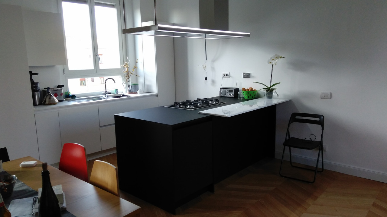

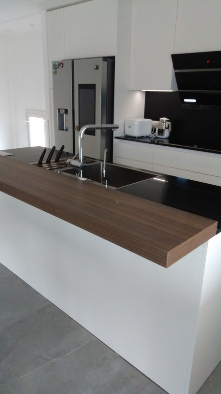

2°Se il piano lavoro sarà di un'unico materiale oppure se avremo due materiali diversi:uno per il piano lavoro vero e proprio + un'altro come uso snack.Nel primo caso,parlando di quarzo,lo spessore di questo molto probabilmente sarà di cm.2 pertanto la parte sporgente (snack) potrà essere a sbalzo.Nel secondo caso avremo una parte di piano in quarzo prof.cm.60 + una parte in legno o in laminato che potrà avere uno spessore diverso 4/6 cm.che verrà fissato sullo schienale dell'isola (di adeguato spessore..) con dei perni affinché nulla si veda
Escluderei la tua ultima ipotesi! I fianchi li manterrei alla stessa profondità delle basi per un miglior uso della seduta
e per dare,come già detto, una maggior leggerezza all'insieme.
cla56
P.S. c'è una terza possibilità....te la faccio vedere:
