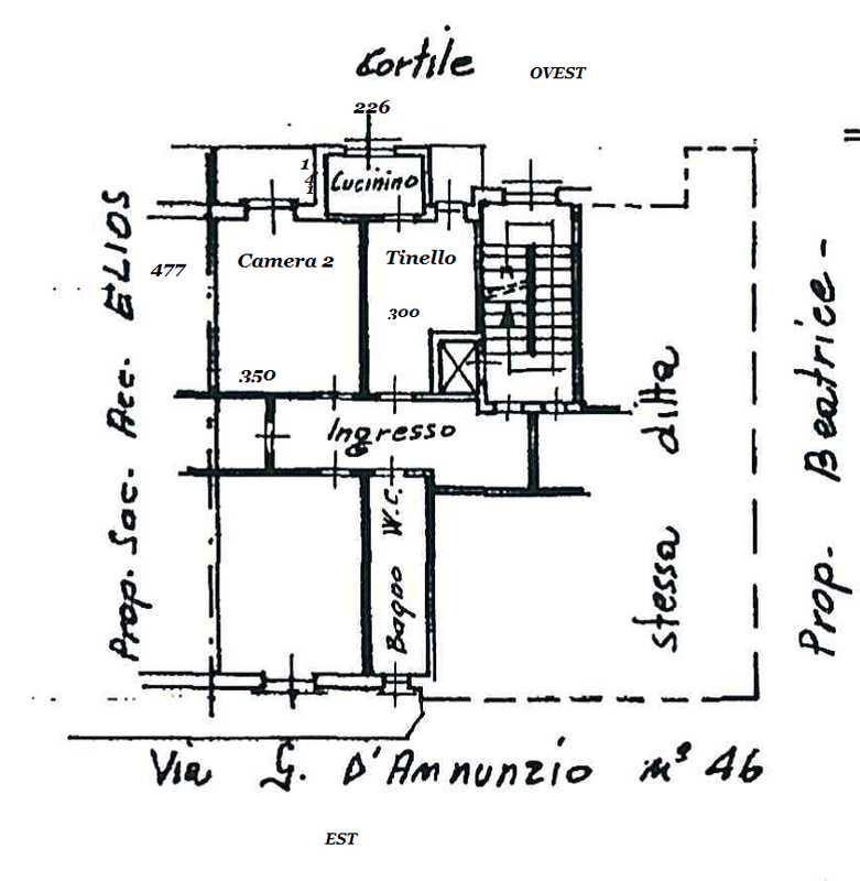

Buongiorno a tutti,
ho appena acquistato un appartamento da ristrutturare. Lo metterò probabilmente in affitto, ma poichè un domani potrebbe servire a noi direttamente vorrei distribuire gli spazi in maniera funzionale.

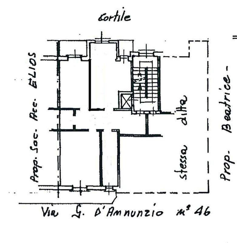

La nostra idea sarebbe quella di spostare semplicemente la porta del cucinino dalla stanza più piccola (ora tinello) a quella più grande (ora 2 camera), in modo da avere una zona giorno più "vivibile" e ricavare quindi nell'ex tinello una cameretta.
Mi date le vostri opinioni?
Spero di aver scritto tutto quello che occorre
Grazie in anticipo.
Monica
Re: Progettazione zona giorno
mamma santina ha scritto:Vedendo la piantina potrebbe esserci un problema di rapporti aero-illuminanti, occorre studiare bene se l'allargamento del tinell è possibile.
in effetti hai ragione...forse si potrebbe ovviare facendo una stanza unica con l'angolo cottura... :?
