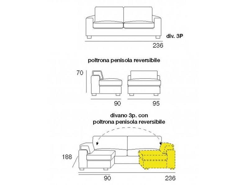

-divano larghezza 250cm profondità 1m con poltrona penisola reversibile larghezza 80cm tipo:

posizione divano: attaccato al muretto (quello alto 1m) oppure staccarlo? come potrei coprire il resto della penisola?
Ipotesi: buttare giu il muretto e mettere un mobile (che già possiedo cm. 182 x 43 x 87h)
cosa consigliate voi?

onestamente il divano attaccato da una parte non mi piace per niente, oltretutto messo così non hai nemmeno la vista del terrazzo
lo terrei centrato, così come disporrei i mobili in modo simmetrico per riempire visivamente la parete anche se sono decisamente più corti, per esempio appendendo il pensile distanziato dalla panca tv
