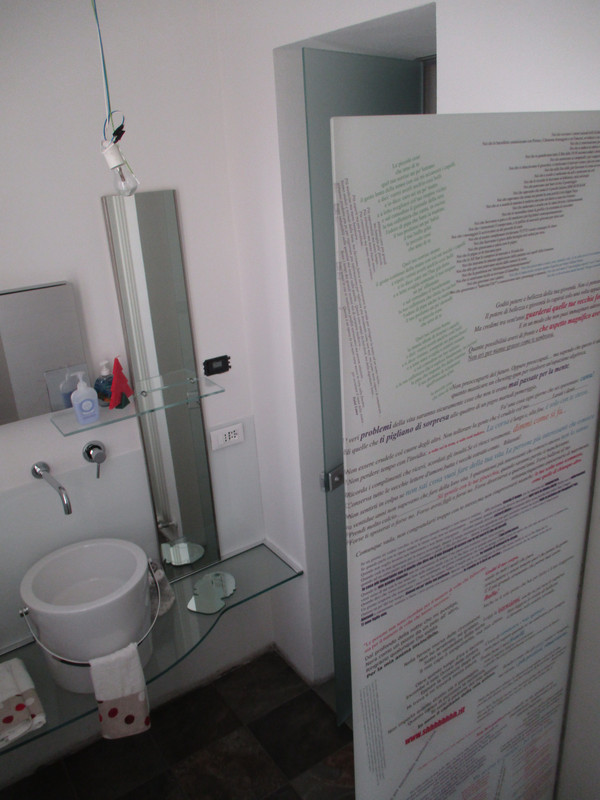

Re: Antibagno in bagno minuscolo
fai la divisione con una parete in vetro satinato con porta scorrevole….l'ingombro è di solo 1cm e divide comunque antibagno e bagno
il concetto è quello nel link ma più compatto
https://www.houzz.it/hznb/progetti/bag ... j~6281197
nella foto invece un pannello per privacy wc in un bagno con accesso da zona giorno, che sarà completato con una scorrevole
