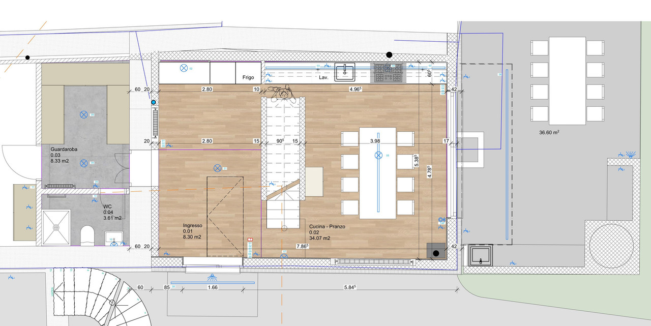

e la pianta del locale

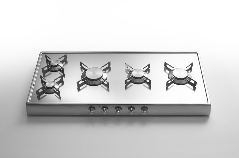

Piano di cottura

Per il piano cottura: sicuro di quel modello? Le griglie così oltre che molto scomode sono anche pericolose (il rischio ribaltamento pentola è reale). Com’è design può piacere, ma come funzionalità è decisamente un no.

Premesso che a me piace l'idea del tavolo grande centrale e la cucina lineare, faccio alcune osservazioni sul progetto anche se probabilmente avrete già fatto le vostre valutazioni.
- tanto piano di lavoro ma pochissimo spazio tra lavandino e pc, avrei distanziato un po' di più questi due elementi, per esperienza si utilizza moltissimo la porzione di piano centrale piuttosto che le laterali.
- forno molto più comodo in colonna, lo avrei messo nella colonna dispensa accanto al frigo, tanto i due elementi sono isolati.
Poi per carità pure io ce l'ho in base e non muore nessuno, immagino che sia anche una scelta estetica, per avere la parete colonne uniforme. Però non lo metterei sotto il pc, ma sfalsato, così se qualcuno è indaffarato ai fornelli non deve spostarsi per aprire il forno e non hai il calore sulle gambe (per quanto isolati, il calore si sente)
- La parte con i pensili secondo me è troppo uniforme, movimenterei con una porzione a giorno o mensole, magari riprendendo la "cornice" che si trova dopo le colonne.

Grazie a entrambi delle considerazioni a cui rispondo:
Piano di cottura ci piace stretto e largo, l'alternativa è qualcosa di incassato tipo
https://www.fosterspa.com/en-ww/cooker- ... 0-000.aspx
ma avrebbe un impatto su 3 mobili...
Piano di lavoro, preferiamo avere 3 elementi a Sx per poter impastare e tirare la pasta.
In teoria si potrebbe invertire lavastoviglie e lavello ma secondo me non sarebbe piü funzionale nelle preparazioni.
Forno a SX non ci piace che entrando si veda, farlo scivolare a dx contro la parete invece potrebbe funzionare
Pensili, non ci sono... la striscia bianca è una veletta in cartongesso con incassata cappa nascosta, illuminazione e prese.

per quanto riguarda il rivestimento il marmo di carrara per me è bellissimo, farebbe un bell'effetto;
gli altri invece sono troppo impattanti e rischiano di fare a pugni con il legno; potrebbero andare bene se ci fosse un legno più uniforme.
per il forno quoto rosso, lo metterei da una parte.
i pensili a me piacciono molto così
edit: io ricaverei lo spazio per alcuni pensili nella veletta... rischiate veramente di buttare un sacco di spazio

Ah scusa avevo mal interpretato il disegno (da cellulare non si vede molto grande!), la scelta è meno banale di quello che sembrava e in tal caso mi piace. Personalmente non sono una fan dei pensili e potessi farne a meno li toglierei, certo come dice gina bisogna fare i "conti" con il contenimento :) , se ne avete altrove o quello che c'è vi basta, allora perfetto così.
Sinceramente il forno lo sposterei invece, per le ragioni dette sopra, sopratutto per se il lavello rimane lì, risulta tutto attaccato rischio di "sovraffollamento" mentre si lavora in cucina :D .
