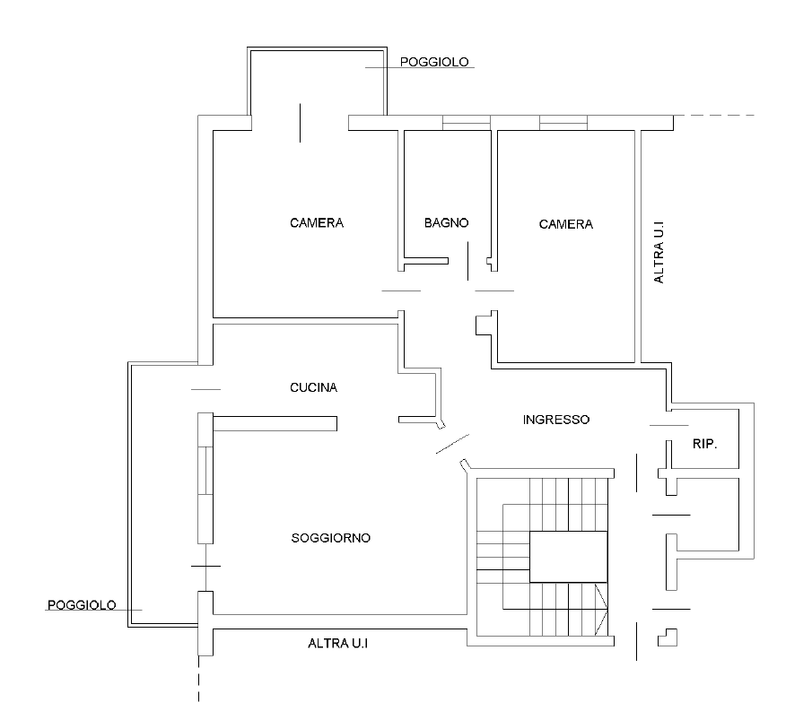

ho recentemente acquistato un'immobile, del dovreste vedere la planimetria qui sotto. Come potete vedere, quando si entra, la prima cosa che si vede è un muro, cosa esteticamente non gradevolissima, dal mio punto di vista. Sarei quindi tentato di rinunciare ad una camera, in modo da creare un'ampia zona giorno ed un'ampia cucina, ma in questo modo mi pare che con l'arredamento la casa risulterà un bel pò spoglia. Voi cosa suggerireste?
https://postimg.cc/H8dbTH7j

Rinunciare ad una camera per non avere un muro di fronte alla porta di ingresso non mi sembra una scelta vincente, oltre tutto l'immobile perderebbe pure valore (metti un giorno tu lo voglia rivendere).
Se invece la rinuncia ad una camera è motivata da altre esigenze di spazio/funzionali allora è un'altra cosa..
Cmq come dice Ola avere un po' di spazio all'ingresso, a fare da filtro, piuttosto che entrare e trovarsi direttamente sul divano o in cucina, è un piccolo lusso che oggi pochi hanno!
Penso che il problema muro sia risolvibile con qualche arredo, un quadro, una consolle con specchio, una panca
