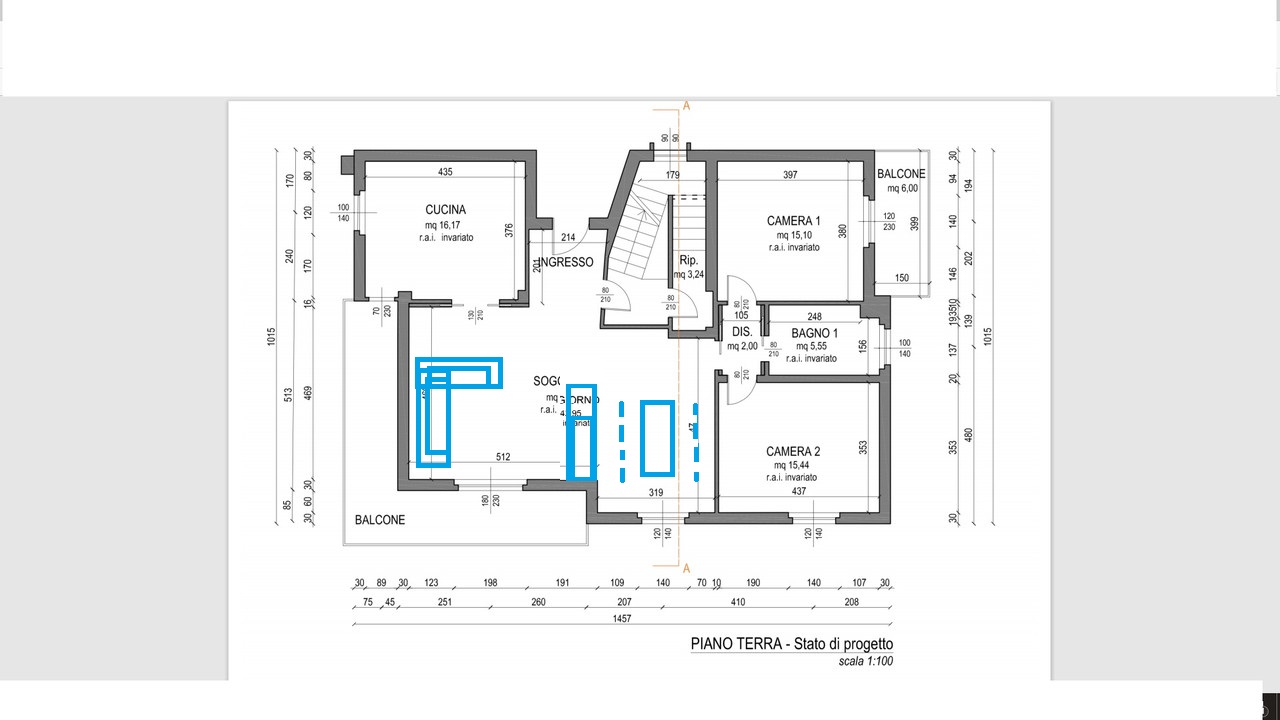

Buona sera a tutti, ho scoperto questo bellissimo forum e ho deciso di chiedere consiglio qui, avendo iniziato una ristrutturazione nella casa nuova.
abbiamo un idea su come disporre la zona giorno, ma qualche consiglio non guasta mai...
-Cucina: come si vede dalla planimeria l'idea era una cucina lineare sulla parete in alto da 435cm, con isola da L 245cm x 83 di profondità, che si affaccia sulla sala con una porta scorrevole da 160cm ( c'è scritto 130 ma sarà 160) dove in linea dovrebbe esserci il tavolo della sala da pranzo...
-Soggiorno: la zona tv e mobile della sala la immaginavo sulla parete a dx del soggiorno di 474cm.. con divano di fronte.. ( lo so il divano non sarebbe appoggiato interamente ad una parete.
Spero di essermi spiegato su come avevamo pensato di disporla... ovviamente sono qua per consigli quindi ringrazio anticipatamente chiunque mi aiuterà a capire dove si può migliorare o eventualmente errori che sto commettendo. Grazie.

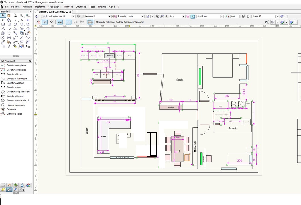

Edit: https://postimg.cc/NKw4mjfM questo è l 'idea disegnata con un programma di disegno, i mobili della cucina sono reali.... tutto il resto, tavolo, divano, mobile sala etc... è indicativo era solo per vedere ipotetici ingombri.
cosa cambiereste?

#2Ultimamente direi che i camini che vedo rompono parecchio gli zebedei... sei sicuro di volere un camino? sei sicuro di volerlo in quella posizione? Io lo eliminerei.
Inoltre, anche se capisco la logica "tavolo vicino a cucina", nel tuo caso farei un'eccezione alla regola e scambierei di posto tavolo e divano, dato che quest'ultimo mi sembra eccessivamente sacrificato.

#3sul camino si/no non entro nel merito (è bello ma "impegnativo"); però messo dove l'hai pensato tu... cui prodest?
quando sei a tavola non te lo godi; quando sei sul divano non lo vedi.
ps.
se proprio ti serve un tavolo da 10, prova a ruotarlo di 90°. m sembra che "ci entri" meglio.

#4sicuro di volere un camino si, l ho sempre voluto e desiderato, da la sensazione di calore e di casa, io abito in collina e intorno a me ci sono prati, boschi, montagne e un lago.... in quella posizione ti dico non ne sono convinto... ma non sono in grado di trovare altri posti sinceramente in quella sala.... all'angolo vicino alla porta doppia scorrevole non ci sta... verso la parete dove avevo pensato la zona tv nemmeno.... non ho idea di dove metterlo... ma si mi piacerebbe....mamma santina ha scritto: ↑03/08/20 16:22Ultimamente direi che i camini che vedo rompono parecchio gli zebedei... sei sicuro di volere un camino? sei sicuro di volerlo in quella posizione? Io lo eliminerei.
inoltre oltre al discorso calore ed estetico che da il camino, lo vorrei mettere anche per un discorso di riscaldamento alternativo, in quanto tra legna e pellet... (preferiamo pellet) , non avrei problemi ad avere ottimi prezzi... quindi diciamo era anche un discorso forse di risparmio... abbattendo più possibile l'utilizzo del metano.... (abbiamo i termosifoni).
per divano sacrificato dici un po piccolo? divano e tavolo sono stati disegnati un po cosi... tanto per gli ingombri....
PS: avevo già disegnato una versione come quella che hai proposto tu... c'è ancora il camino
Grazie mille cmq per gli aiuti fanno sempre riflettere

#6Se camino dev'essere, prova a pensarlo in quella rientranza del vano scale. Oppure nell'angolo in cui è già presente la canna fumaria, riducendo la larghezza della porta della cucina.
No, dico che messo li così in un angolo serve solo per guardare la TV. Se ti arriva qualcuno è vuoi fare due chiacchiere siete lì che guardate il muro a due metri e mezzoper divano sacrificato dici un po piccolo?
Ps: mi togli una curiosità? Perché hai messo il letto marrimoniale nella stanza più piccola?
Con un armadio ad angolo poi... mi sembra migliorabile

#10interessante ristrutturazione...
Ovviamente ci sono un po' di elementi che modificherei ma, non sapendo i motivi per i quali sono state compiute determinate scelte, non discuto.
Però....
1. farei la centrale termica molto più ampia perchè fra bollitori, domotica ecc lo spazio non è mai sufficiente.
2. non aprirei le scale dal momento che sopra non ci sono camere da letto ma un altro appartamento....
3. come dice mamma santina il caminetto è buttato lì....... ed è un peccato.
4. non mi farei troppi problemi per la canna fumaria dal momento che è tutta casa tua
5. come al solito... il divano rivolto verso la televisione è orripilante. Scusa sai.... ma se sei in campagna, al limitare del bosco, non è più bello guardare fuori anzichè un muro???????
Però....

#12ma..... metter mano alla scala?
E' parecchio fastidiosa messa così.
E le finestre?
Magari intervenire anche su quelle......
