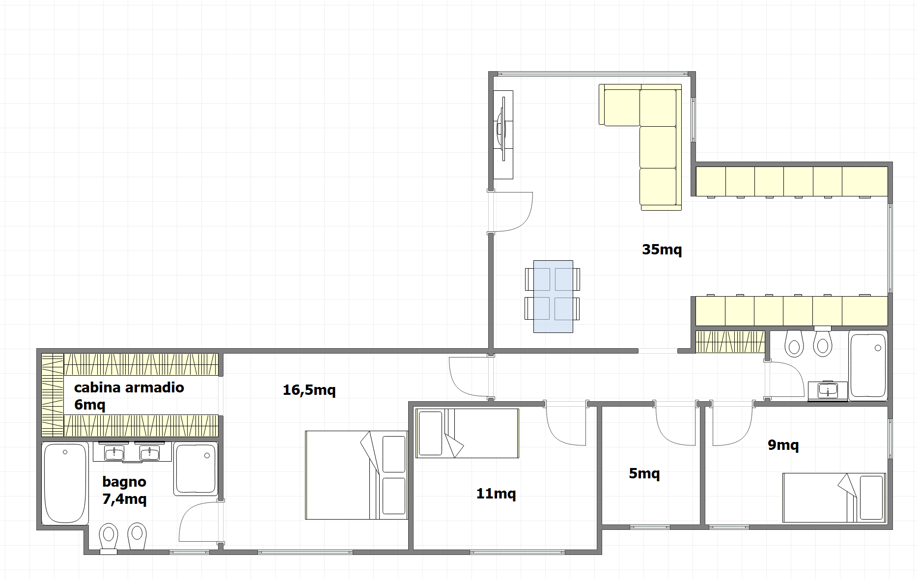

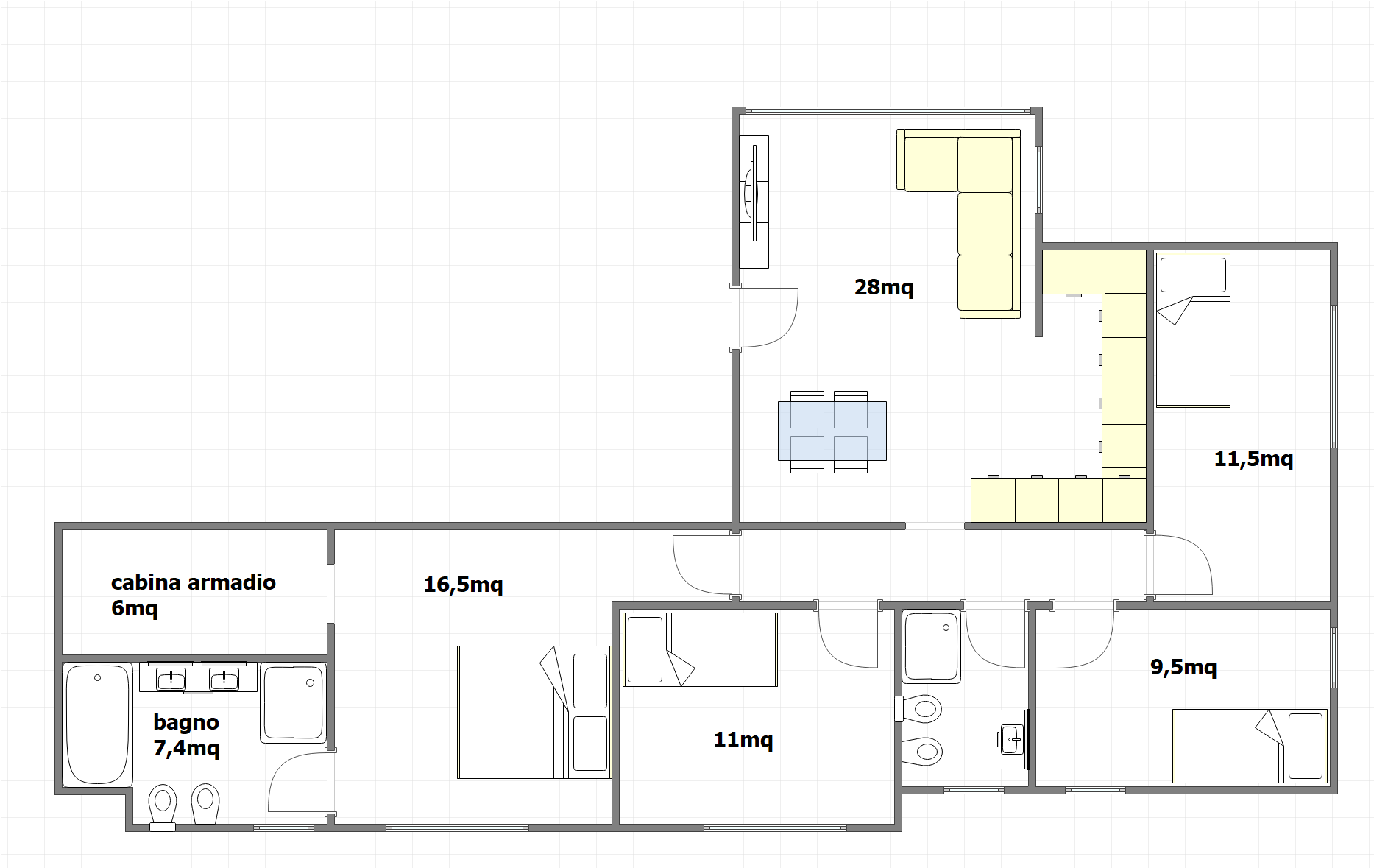

Non ho resistito, l'ho disegnata :D In due varianti
Sacrificheresti un po' il soggiorno, ma avresti 3 singole e una mega suite. In un caso anche un ripostiglio, che fa sempre comodo.
E probabilmente mi sto perdendo qualche metro, perchè mi risutano 100 calpestabili e 109 edificati, mentre dovrebbero essere 118, quindi probabilmente gli spazi in realtà sarebbero più generosi. Corridoio ridotto al minimo, "solo" 6,5mq.

Poi basta, prometto :lol:
Se ti accontenti di uno studiolo che sia davvero solo uno studiolo... o magari si potrebbe rubare qualcosina alla camera da 11mq... oppure si potrebbe traslare tutto leggermente più a sinistra (ma temo di no per via del muro portante)... va beh, è da vedere nel dettaglio, ma è un'ulteriore idea
