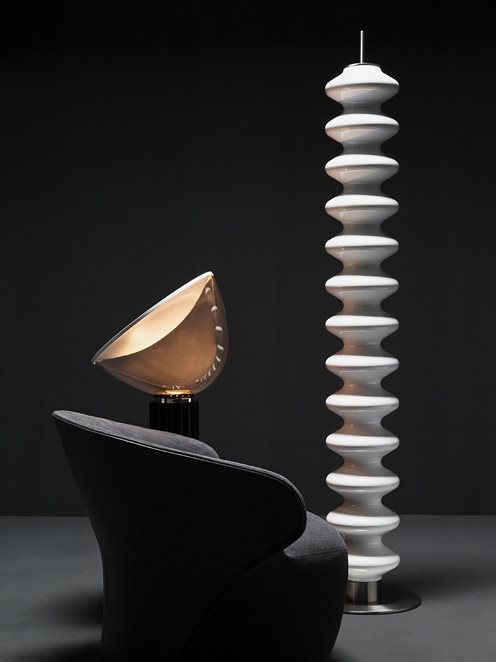

Si potrebbero spostare di poco gli attacchi per mettere un bel termosifone, un bell'oggetto di design che abbia un senso messo in bella vista piuttosto che attaccato ad una parete...
Spostato a filo della finestra ma ad una 40ina di cm dalla parete, arrederebbe lasciando, nel contempo, tutta la parete libera per il mobile
