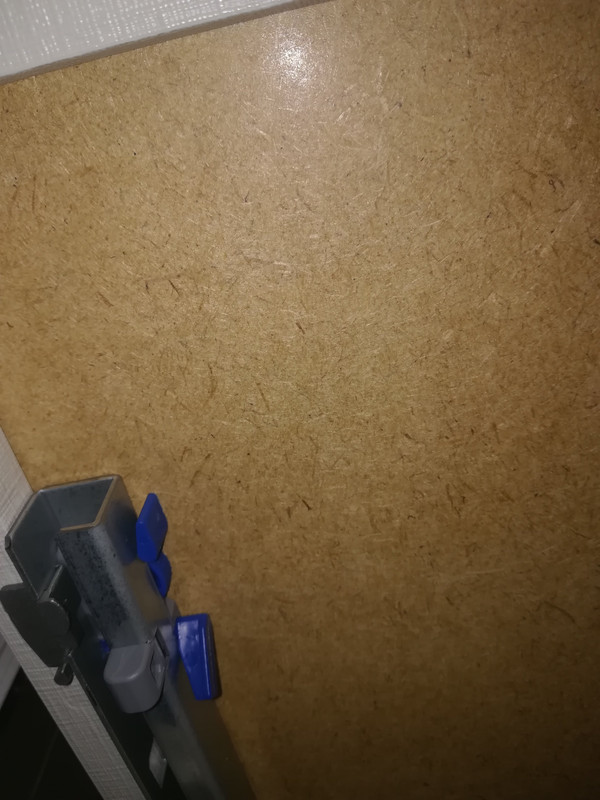

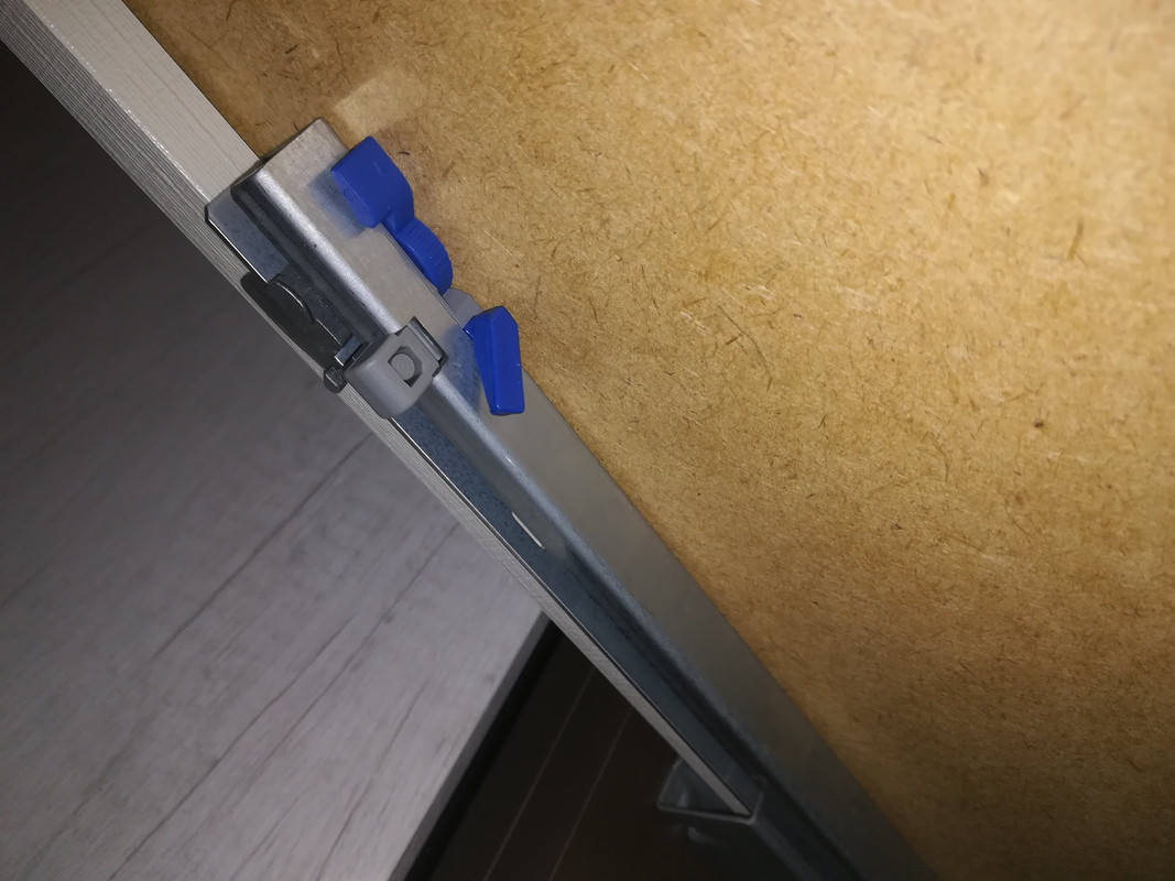

Salve,
Ho dei cassetti con un sistema particolare e non riesco a sfilarli. Sapete dirmi come si fa?

Devi tirare verso il basso il perno grigio che è un blocco e poi cliccare il tasto blu quello più esterno al cassetto. Dopodiché devi leggermente alzare e sfilare verso l’esterno

Il blocchetto grigio non si abbassa ci ho provato :(

Non c’è altro sistema perché il perno grigio è il blocco di sicurezza mentre quello blu è lo sgancio rapido. L’aletta blu è la regolazione verso l’alto
