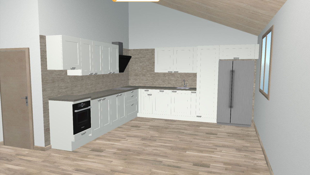

Io ho giocato un po' su kitchenplanner e le idee "migliori" sono queste (lasciate un po' perdere la soluzione frigo/sovrapensile che dubito sarà la definitiva*):
optando per una cappa filtrante oppure, riuscendo a spostare gli attacchi idrici
che sacrificherebbe la base lavello da 60 ma è quella che mi piace un po' di più.
Per entrambe si pensava di "attrezzare", non eccessivamente, l'angolo con barre/portaspezie/...

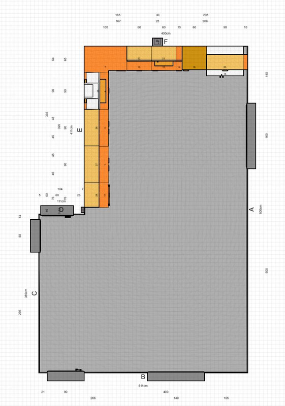

Dunque, qui la pianta quotata della zona soggiorno-cucina:
sulla parete da 411, i primi 44-45 cm dall'angolo con la porta verso le scale sono occupati da due scatole prese (quella più a dx è cieca, ma vorrei lasciarla accessibile)
@mamma santina: e se, per non buttare la semicolonna, vado se mi fanno un pensile stessa altezza dell'attuale ma profondità 60 per simulare una colonna "aperta"? Comunque sopra al forno ci andrà al 99,9% il microonde fs.
@gina: grazie, proprio non ci avevo pensato
alla luce di tutto questo, ho pensato a una cosa del genere (ho aggiunto anche l'ingombro del mobile tv e divano, tutte cose che abbiamo già e dobbiamo "portarci dietro")
sulla parete da 411, dall'angolo:
basi:
  • angolare 125 - nuova
  • lvl 60
  • lvs 60
  • estraibile 15
  • base 90
pensili:
  • 35cm liberi
  • doppia anta 90
  • scolapiatti 60
  • anta 60
  • estraibile 15
  • doppia anta 90
sulla parete da 400, sempre dall'angolo:
basi:
  • angolare 65 - (nuova di cui sopra)
  • base pc 90
  • estraibile/giorno/bho? 30 - nuova
  • colonna o spezzata 60 - nuova (almeno l'eventuale pensile)
  • frigo fs 90 - (include la cornice a tamponatura, che non sono riuscito a ricreare completamente nel planner)
  • colonna dispensa 60
pensili:
  • solo la cappa da 90 sopra al pc
  • l'unico timore è che mi vada a compromettere l'utilizzo dell'uscita aspirazione cappa (ci sarebbe davanti la colonna dispensa)
  • il frigo sarà da 70, con 10cm di tamponamento per lato e quello che servirà sopra per lasciargli sufficiente areazione (sempre se ce lo fanno), l'ho spostato per facilitare l'apertura porta
  • tavolo 130x85 non incluso nei disegni :D
    come va, pare meglio?

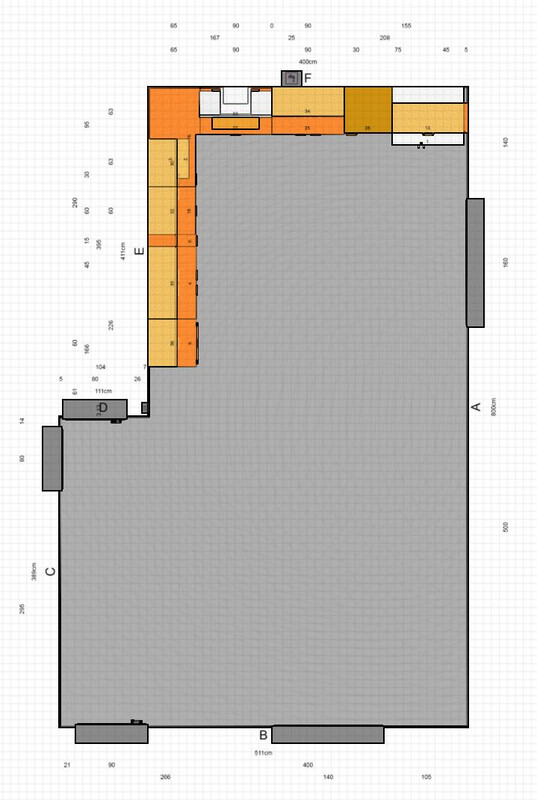

Senti, se è vero che i tubi e il gas sono a metà del muo "nord", non ti conviene mettere l'area operativa a nord e l'area di contenimento a ovest? (dove nord e ovest sono in alto e a sinistra relativamente alla figura postata).
Io farei dall'angolo a destra in alto:
Lavastoviglie
Lavello
base 90
nuova base 30
piano cottura
angolo 65 x 125
Totale 395cm
Sul lato ovest, dopo l'angolo:
nuova base da 60
la composizione di colonne forno + dispensa più frigor (frigor tassativamente da 60 e senza orpelli, sia che lo lasci stand alone sia che lo metti in colonna).
Totale (se la matematica non est un'opinione) 125 + 240 = 365, ti rimangono 46 cm liberi per le scatole.
Se proprio proprio poi ti avanzassero dei soldi, butta la base 90 sul lato nord, evita di comprare una base 30 (che non serve a una mink...) e prendi 2 basi da sessanta, che l'effetto estetico ci guadagna.
Tanti auguri.
Ps per le finiture e i colori io ti suggerirei piastrelle molto colorate, ma so che i miei gusti non sono esattamente di massa. Di nuovo, buona fortuna :-)

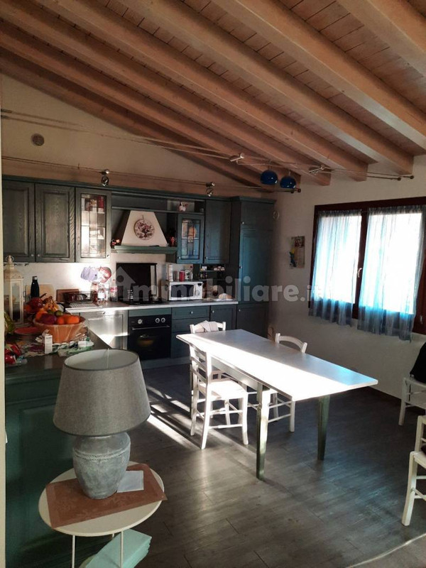

PS: finalmente un paio di foto della composizione attuale, sono comunque oscene e vi chiedo perdono :oops:

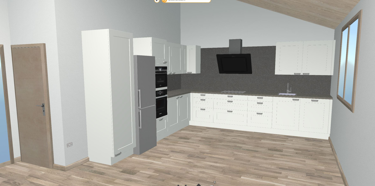

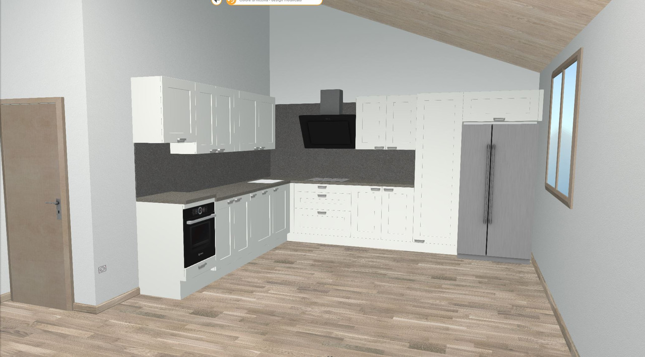

Elaborando i consigli di mamma santina...
Soluzione 1:
oppure, che ci permetterebbe di far girare meno ante e forse di sfruttare l'uscita cappa sulla parete est, soluzione 2:

Ciao per me la soluzione2, con la cappa più "libera" verso la finestra.
Piastrelle colorate starebbero bene, non necessariamente tipo cementine (che ad ogni modo a me piacciono e sarebbero adatte allo stile della cucina).
Ci sono varie alternative anche con budget contenuto
Esagoni colorati
Quadrati multicolor o tono su tono
Motivi geometrici
edit.: per mem il top grigio chiaro come attuale starebbe molto bene. Metterete una mensola pensile sopra il frigo vero?

@gina: grazie, il problema grosso è che il frigo sarà da 70 più credo dovrò obbligatoriamente lasciargli un po' di intercapedine (almeno 5+5cm, ache se il produttore richiederebbe 10+10) e su quell'angolo ci sono gli interruttori delle luci.
Nel caso però l'ultima immagine è quella più probabile, magari solo con le mensole stondate.
