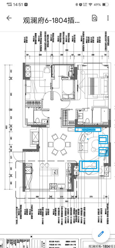

Per la zona salotto si pottrebbe studiare una soluzione con il divano parzialmente incassato nella nicchia di dx e farlo proseguire in alto dove ora c e la parete curva, mettendo la tv sulla parete di sx
Sempre che si riesca a lasciare uno spazio per l accesso alla vetrata :?
Grazie mille per il consiglio, vorremmo pero' non avere il finestrone alle spalle bensi di lato. Quindi ci siamo ingegnati in questo modo la parte curviline l'abbiamo fatta apposta in quanto non e' cosi attualmente.
Soprattutto qui c'e' questa usanza di non mettere mai ul divano dando le spalle all finestra.
Onestamente sono soddisfatto di quel piccolo spazio (che era il balcone) e della soluzione che abbiamo studiato.

ps ci abbiamo provato anche a realizzare quella soluzione ma non sarebbe rimasto troppo spazio per accedere a quell'area a patto di non spostare troppo il divano verso la parete ma cosi' facendo sarebbe stato troppo decentrato dalla TV posta sulla parete adiacente.
