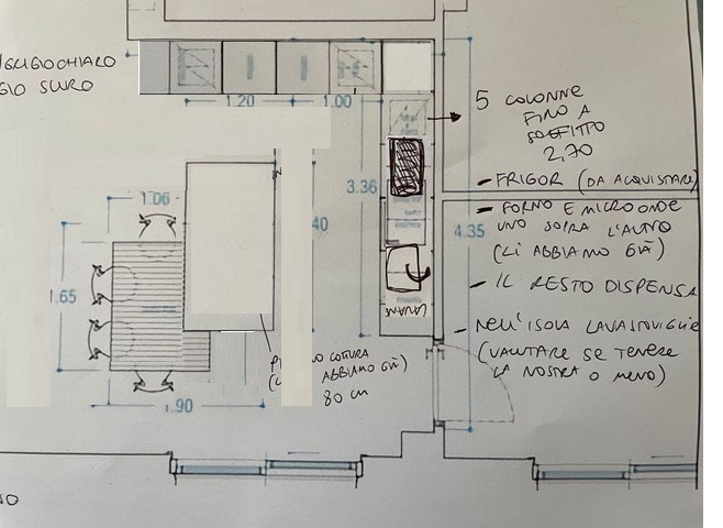

Di seguito l'immagine dell'architetto un po' pasticciata (scusate...) perchè abbiamo fatto delle modifiche.
La parte destra sarà a colonne/dispensa con, nell'ordine, frigorifero, forno+microonde, e 3 dispense.
L'isola invece includerà lavandino da 50cm, piano induzione da 80 con cappa sul piano a scomparsa, lavastoviglie e varie dispense.
All'isola sarà attaccata una zona snack come da disegno ad altezza tavolo cucina dove vorremmo mangiare in 4, nei preventivo sono fatte in HLP o simile, noi però vorremmo farlo in legno massello, cosa ne dite?
Come elettrodomestici ci portiamo dietro dalla cucina attuale (circa di 10 anni) forno e microonde, mentre il piano induzione l'abbiamo preso da un annetto e quindi recuperiamo anche quello, il resto lo compreremo.

Trovo assolutamente sproporzionato il piano tavolo a differenza del piano lavoro veramente "risicato". Molto probabilmente ti troverai con il piano cottura e il lavello alle due estremità del top per avere un po' di piano nel mezzo.
E' una soluzione decisamente forzata dove il" peso" è tutto sulle colonne ...se io fossi in te la rivedrei.

mamma santina ha scritto: Mi sembra (ma è solo una mia opinione personale) che lo spazio dietro la cappa sia difficilmente accessibile perché l'isola è parecchio profonda e in più è circondata, da quei lati, dal piano snack/tavolo...
Grazie mamma santina per il suggerimento. In effetti quella parte è poco accessibile, metteremo magari qualche piantina. Considera che il disegno fatto a mano della cappa è approssimativo ovviamente, probabilmente va più in profondità. Come suggeriresti di rivederlo?

Grazie cla56, dici correttamente che lavello e piano cottura vanno ai due estremi. Lo spazio di lavoro non mi sembrava cosi piccolo in quanto c'è anche il lato davanti al lavello, dici che è scomodo? Alla fine l'isola non è minuscola essendo 2.4m, togliendo lavello e piano cottura rimane qualche cosa più di un metro.
Questo è un po' il compromesso che ho trovato con mia moglie, lei non voleva l'isola ma voleva fare la cucina classica lineare e mettere un tavolo al posto dell'isola per le cene di famiglia (2 adulti+2 bambini). In questo modo però avremmo avuto due tavoli nella zona living, uno "piccolo" della cucina e uno grande diciamo di rappresentanza o comunque per quando ci sono ospiti. Questa soluzione con due tavoli però secondo me (e l'architetto) non aveva molto senso. Quindi abbiamo messo quest'isola con tavolo "snack" attaccato dove però si potesse pranzare in 4.
Cosa suggeriresti tu?

Il piano di lavoro è davvero poco, inoltre lavello e piano cottura alle estremità sono scomodi perché immancabilmente capiterà di sporcare il pavimento.
Oddio poi se cucinate poco e senza tante preparazioni può anche andare.
Comunque al di là dell'estetica, io sono d'accordo con tua moglie, due tavoli sono sempre utili in casa, ad esempio per colazioni, preparazioni ma anche appoggio quando hai ospiti o altre attività (io sul tavolo cucina lavoro anche al pc).
Ad ogni modo anche l'isola nel tuo ambiente ci sta, solo che hai troppe colonne e poco piano di lavoro

Ci state mettendo dei dubbi…(grazie ovviamente…era quello che cercavo)
Cuciniamo veramente poco, o meglio roba semplicissima, senza nessuna preparazione complessa anzi.
Vediamo di rivedere il tutto con negozio cucine e architetto.

solo per partecipare alla discussione...se fosse casa mia la disposizione per me ideale è questa: colonne a lato, pc e lavello contro il muro (per evitare la cappa a scomparsa...), isola solo piano di lavoro.
nella piantina ho ristretto l'isola e ridimensionato leggermente il tavolo; eventualmente sull'isola solo il lavello e lvs o solo pc
