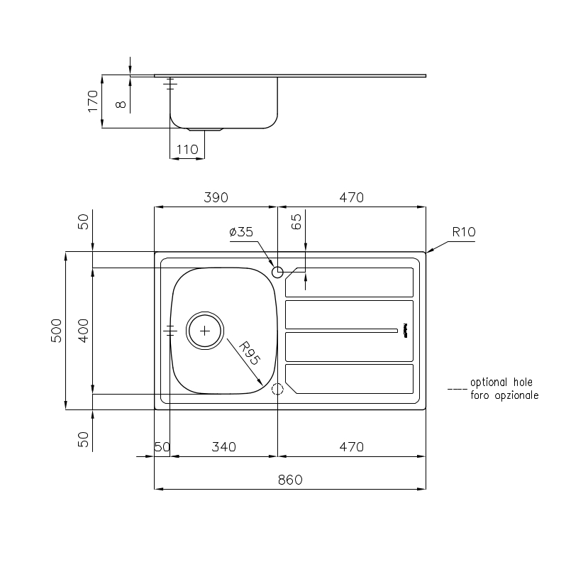

Come avevo scritto lo scorso anno il problema è che la parte con la vasca appoggia su un mobile di 40 (e non di 45)
Per intenderci deve avere le misure del lavello S1000 di Foster, in particolare modo il foro del rubinetto deve stare a 39 cm dal bordo del lavandino. Per maggiore chiarezza riporto la scheda con le misure
Questa mi pare sia una configurazione vecchia e/o economica in quanto non riesco a trovare lavandini con queste misure nelle marche più di qualità.
Si trova qualcosa di più nelle marche economiche come CM o Piramis ma sinceramente vorrei qualcosa di qualità più alta.
