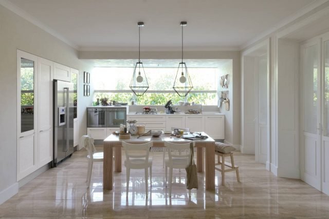

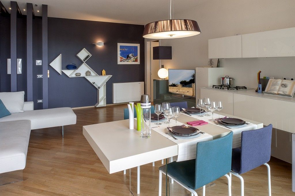

Belle le foto!

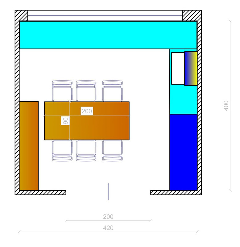

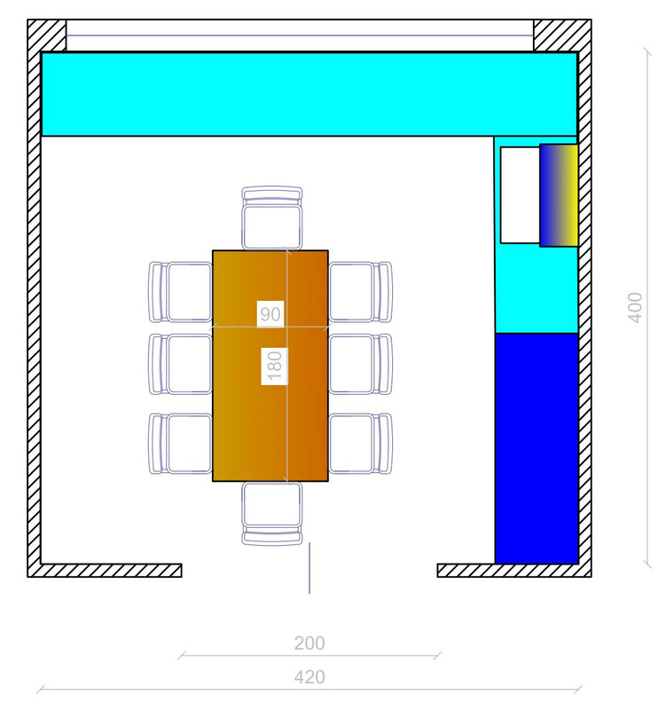

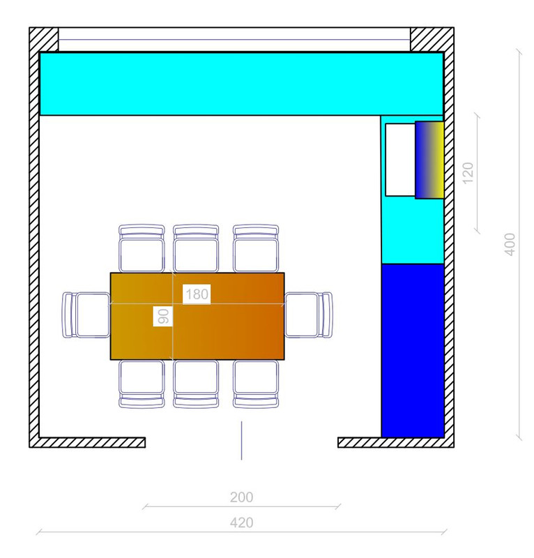

Giusto un paio di schizzi per studiare gli spazi
Opzione cucina a "L" occupando per intero le due pareti, con tavolo in orizzontale o verticale.
La parte cucina è davvero capiente, ci sta un bel tavolo grande in caso di ospiti (ho disegnato un 180 ma in caso anche 200) se apribile avete più spazio di movimento nella quotidianità.
Variante con panca lineare nell'angolo in basso a sinistra, in questo caso farei tavolo fisso.
Può diventare un angolo raccolto e ben separato dalla parte operativa.

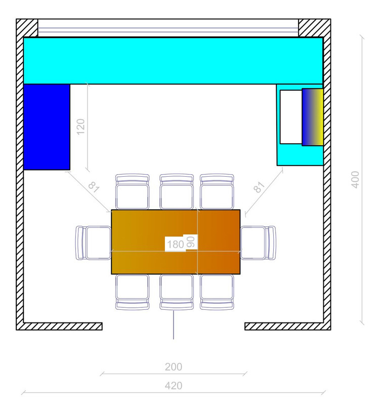

Opzione a "U", giusto per prova, ma secondo me gli spazi sono un po' risicati.
Certo si dividono bene le due zone, pranzo e cucina, ma da valutare se gli spazi sono sufficienti e per sfruttare bene gli angoli vanno previsti dei meccanismi. Il piano cottura vicino al bordo rischia di sporcare il pavimento, insomma in caso va pensata bene con moduli e misure precise con il mobiliere.
