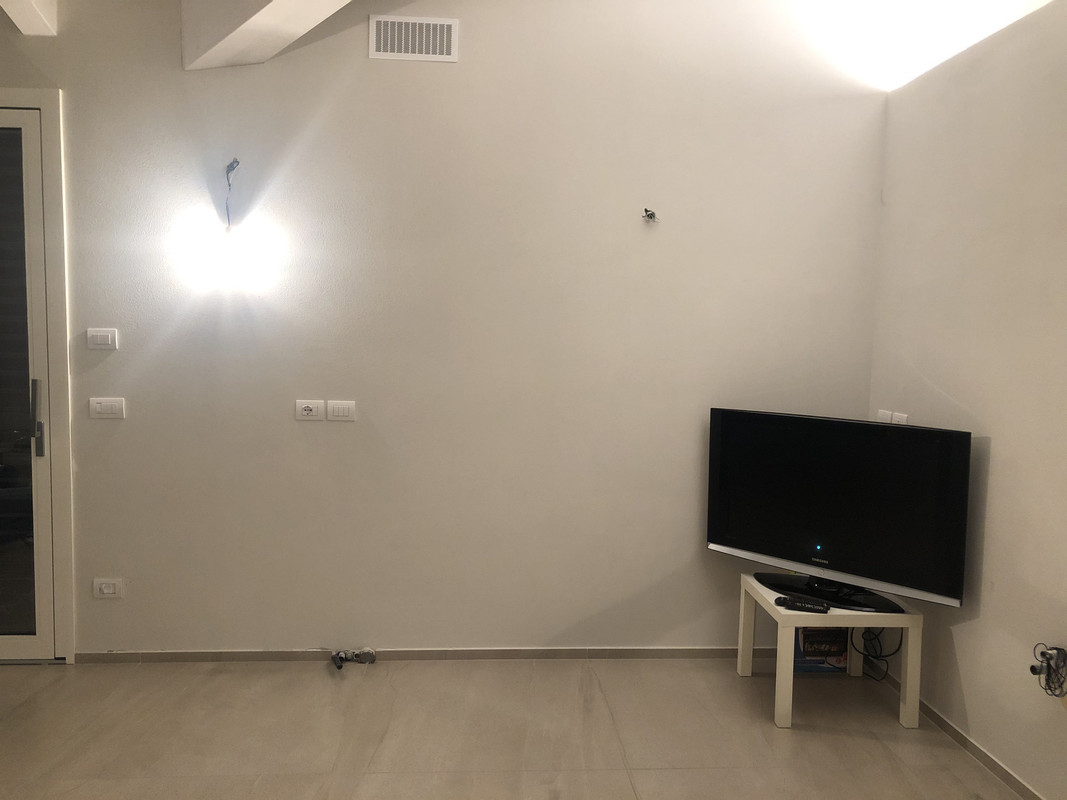

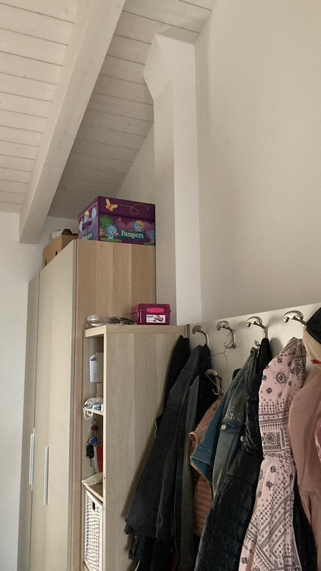

per quanto riguarda la cappa devo forare il muro (metto una foto qui in basso) subito dietro il mobile, andando a finire in un'altra stanza (sgabuzzino) e poi si sale col tubo (chiuso col cartongesso) fino a soffitto per la stessa altezza che vedete in foto ma ovviamente dall'altra parte (saranno circa 2mt).
Il venditore ha sollevato il problema condensa, visto che metteremo il piano ad induzione, che però si potrebbe ovviare mettendo una T con raccolta condensa al tubo che va verso il soffitto e scaricarla nello scarico cucina tornando da questo lato con un forellino passante. In questo modo ci potremmo evitare di mettere una costosa cappa specifica per induzione.
Però mi chiedo: e se la condensa si forma nei filtri o comunque nella parte prima del tubo? Avrò problemi

Dunque lo scarico viene fatto sul tetto e il tubo viene posizionato dalla parte opposta rispetto al lato che vedi in foto (in uno sgabuzzino) ti metto anche la foto di come lo ha fatto mio fratello (sono due case attaccate e speculari) saranno un paio di metri a dire molto e una curva a 90 (in questa curva a 90 andrà messa la T con il tubo di raccolta condensa).
