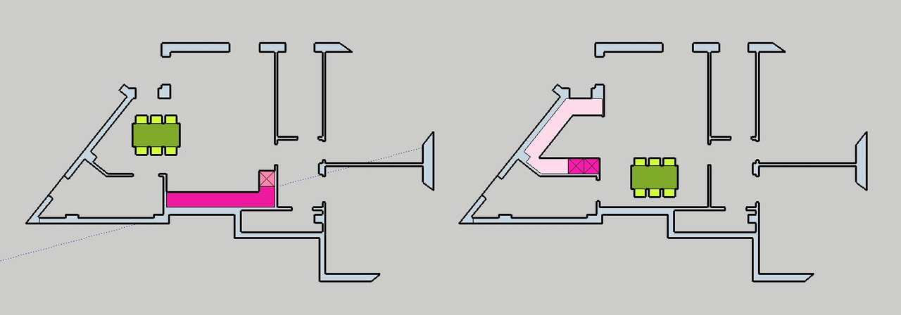

Gli spazi come il tuo sono un po' ardui da capire e da arredare ma spesso consentono soluzioni non ordinarie, e quindi carine.
Ti invio due ipotesi, tutte e due mirate ad allargare la zona giorno.
Chiaramente sta a te stabilire, in base al tuo personale contesto, se può aver senso, anche in un'ottica di vendibilità futura, spenderci un po' di soldi in più per fare modifiche più o meno invasive.
Il tavolo è stato disegnato con misure 90 x 180 solo per dare un'idea.
Sei incorreggibile. Sallo.
Re: CUCINA IRREGOLARE E PICCOLA
sono molto molto interessanti entrambe. mi piace l'idea di salvare l'ingressino, così almeno non avrei la cucina a vista già dall'ingresso...
la prima mi piace di più magari metterei un tavolo più piccolo verso la finestra
però fatico in entrambe ad individuare dove e come collocare divano e tv (tv sulla parete in basso e divano trasversalmente alla ex sala? ovviamente nel caso della 2nda soluzione...)
lavorando sulla seconda tentando di mantenere il budget basso (fare la "u" vista la particolare conformazione con la cucina penso imporrebbe un falegname ...)
https://ibb.co/xqRWmm9
https://ibb.co/k2W5S4L
le forme rappresentano i mobili
per la parete attrezzata ho considerato 40 cm di profondità
il divano 250*140
il tavolo con le sedie 140x120 (metterò max un 120x80)
in cucina magari un bancone alto dove fare colazione e mangiare quando sono solo (o magari si può mettere un tavolo a ribalta...
che ne pensate? mi sembra che in ogni caso l'accesso alla zona notte sia un pò precluso...
